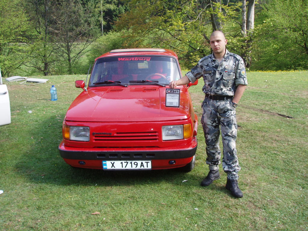

Нови снимчици на Ханса
P5037821.JPG [ 243.9 KiB | Прегледано 33013 пъти ]
