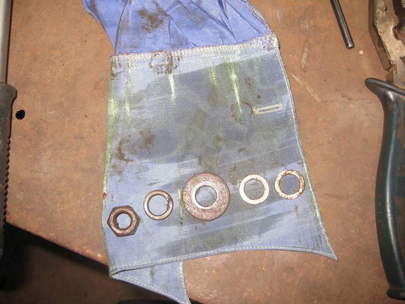

Вижда се,че има разлика във вида и броя на елементите.
Коментар на файл: дясна вилка на ресора
IMG_9331.JPG [ 85 KiB | Прегледано 13745 пъти ]
Коментар на файл: лява вилка на ресора
IMG_9333.JPG [ 79.79 KiB | Прегледано 13745 пъти ]

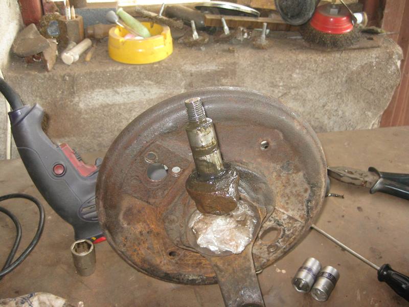

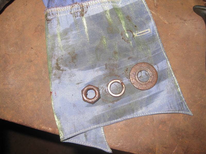

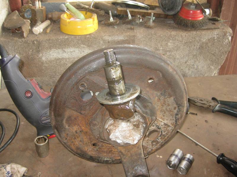

Тъй като не разбрах, как да качвам и коментирам повече снимки в един пост ще пиша поотделно.
На дясната се вижда една доста голяма шайба, която отсъства на лявата.
Така че ме интересува какво и в каква последователност се разполага на горната и долната опори на шенкела? Има ли разлика между дясната и лявата страни? Днес вече пресовах втулките и утре ще търся райбер, за да ги докараме на размер.
На долната опора от лявата страна липсваше едната от вътрешните шайби на долното окачване на шенкела, тези който обират луфта. От какъв материал са и какви са им размерите?
Какви са размерите на О-пръстените, който се разполагат във V-образния улей между вилката и шенкела, както и на долното окачване?
Как се избиват лагерите на главината и има ли нещо между тях? В книгата пише,че се запресова само външния лагер, а вътрешният се набива на карето. Това така ли е или не съм разбрал правилно?
Въпросите станаха доста, имам и още! Очаквам коментарите ви с надежда да си изясня ситуацията и да продължа със събирането на предницата!

Мнение Re: Трабант 601 S комби - началото
И на 2та шенкелни болта (вилката за ресора и в долната част на шенкела, металната ос) имат дистанционни шайби за обиране на аксиален луфт. Заради това ти се разминават броя на елементите които си извадил. Също така тия метални оси се износват радиално. Хубаво е ако имаш как да ги изправиш, да не са на вълни, за да може по-дълго време да имаш изправна предница.
