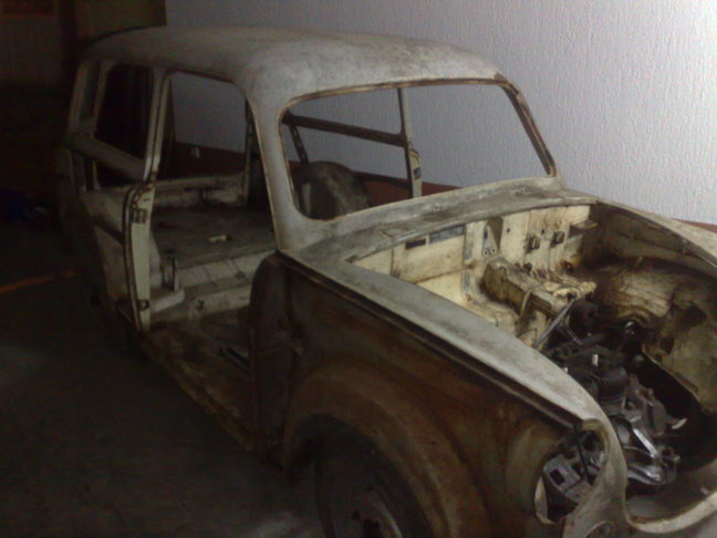

Вече без стъкла
rsz_29032014288.jpg [ 92.21 KiB | Прегледано 20028 пъти ]

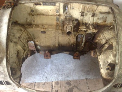

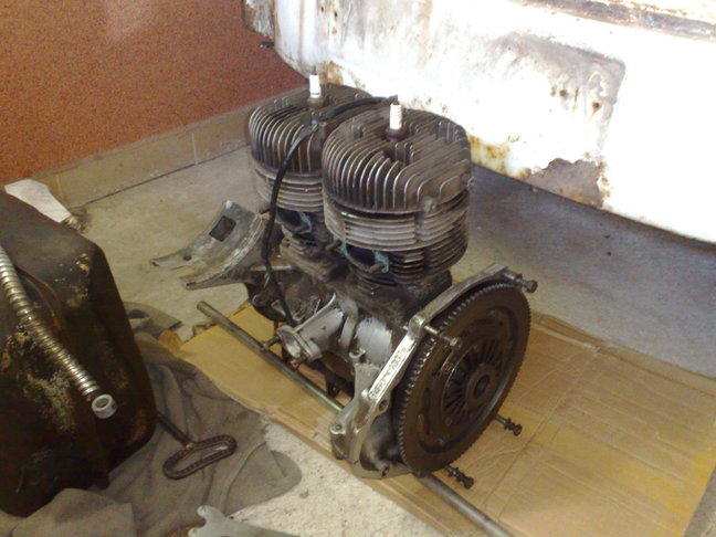

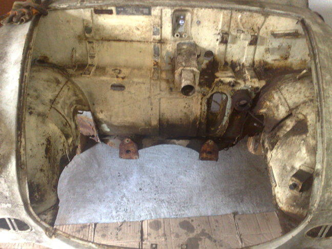

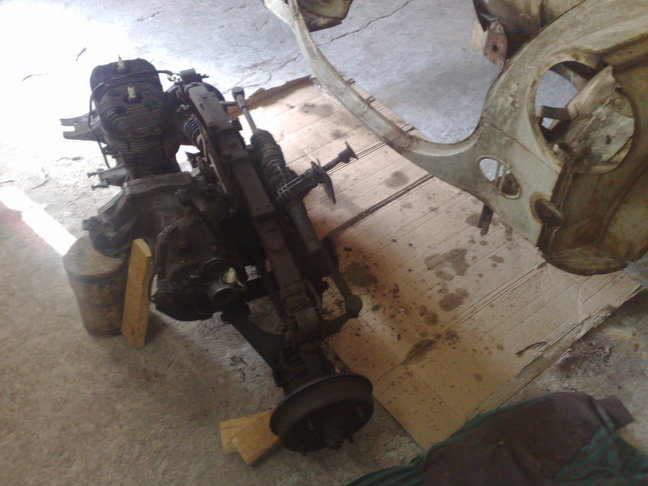

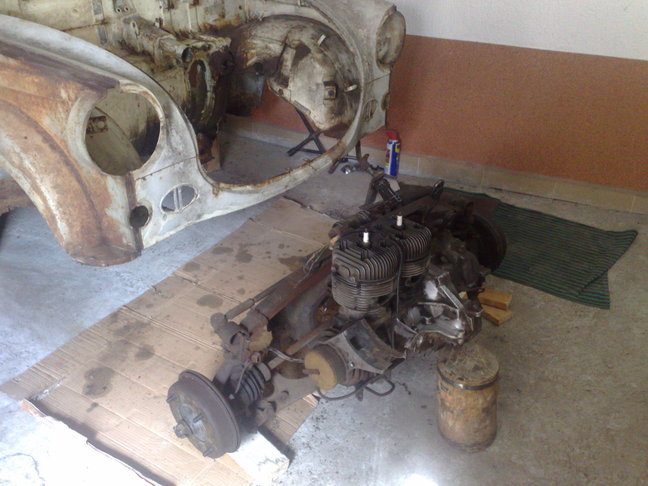

Олекна и с двигателя
rsz_29032014289.jpg [ 101.11 KiB | Прегледано 20028 пъти ]

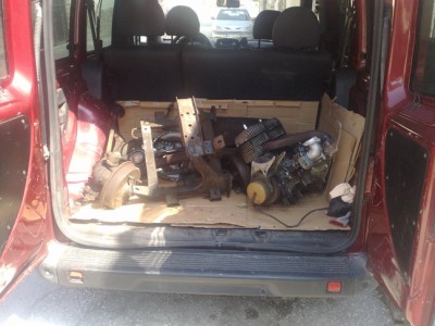

Неделя, 30.03.2014 г. 00:09 ч.

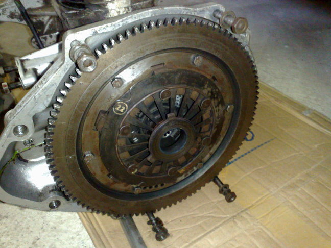

rsz_29032014290.jpg [ 84.39 KiB | Прегледано 20027 пъти ]
rsz_29032014304.jpg [ 89.45 KiB | Прегледано 20027 пъти ]
rsz_29032014305.jpg [ 102.32 KiB | Прегледано 20027 пъти ]
Неделя, 30.03.2014 г. 00:12 ч.
На пръв поглед колата е в сравнително добро състояние за годините си. Съединителят прави впечатление, че е от последния модел, не е от 60-те години.

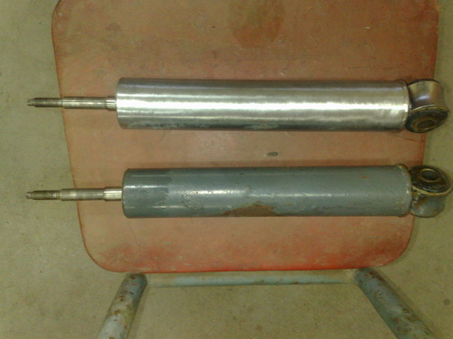

rsz_30032014321.jpg [ 95.99 KiB | Прегледано 20003 пъти ]
rsz_30032014324.jpg [ 81.88 KiB | Прегледано 20003 пъти ]

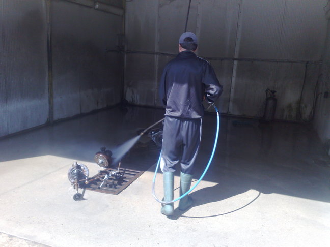

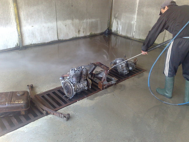

Установих,че да измиеш авточасти на автомивка е проблем,щяло да опръска,не знам какво си,
но проблема го решихме.

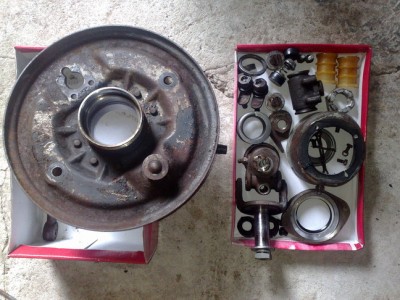

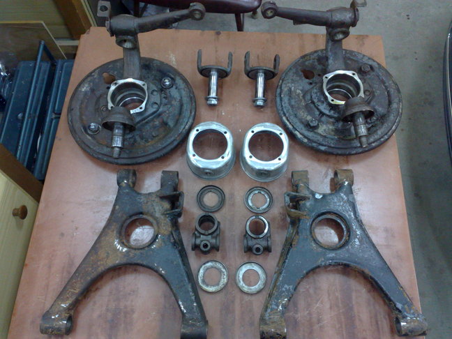

rsz_31032014331.jpg [ 106.49 KiB | Прегледано 19972 пъти ]

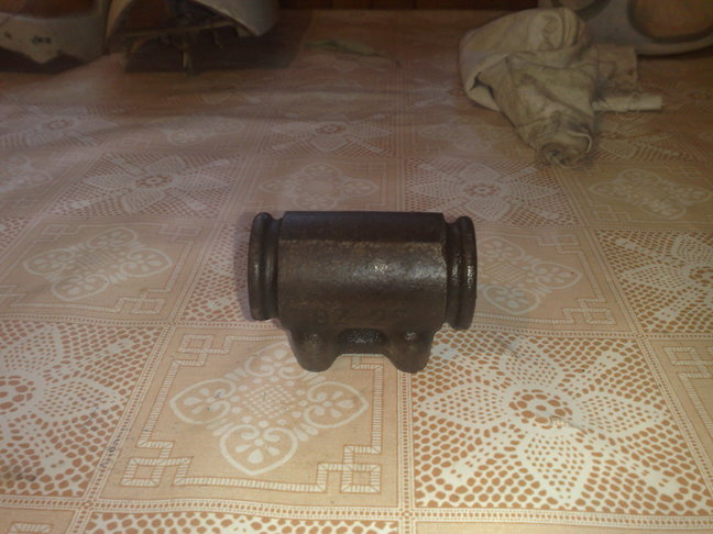

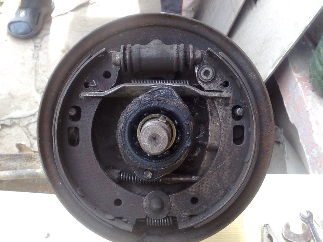

Вече разглобено,колеги ако някой има такова цилиндърче да пише на лични,защото едното е малко
строшено в единия край,където е предпазния маншон

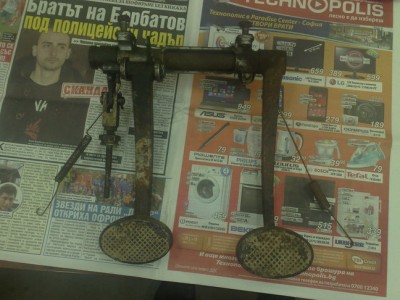

rsz_01042014343.jpg [ 123.11 KiB | Прегледано 19972 пъти ]
rsz_02042014347.jpg [ 102.51 KiB | Прегледано 19972 пъти ]
Мaхнати стари втулки и готово за пясъкоструйка и прахово боядисване.

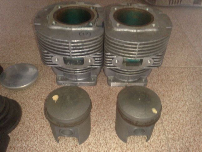

rsz_04042014349.jpg [ 96.18 KiB | Прегледано 19938 пъти ]
rsz_04042014350.jpg [ 83.69 KiB | Прегледано 19938 пъти ]

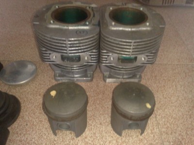

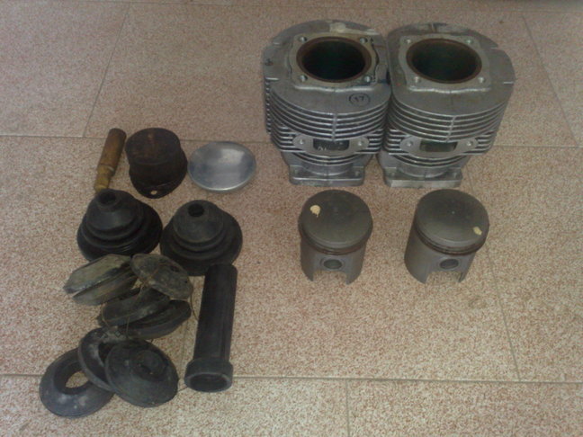

Днеска купих за без пари чисто нови немски бутала 71.98 със сегменти и цилиндри към тях,
ще обзаведем стареца само с нови части.

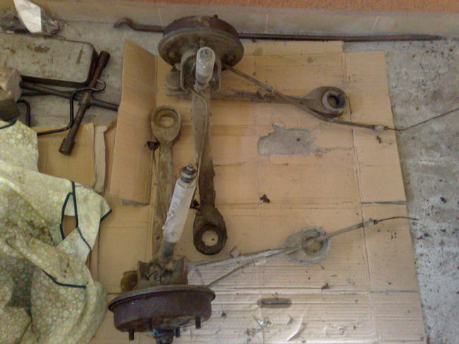

Задните носачи и ресора и те са на земята.
rsz_04042014358.jpg [ 86.68 KiB | Прегледано 19938 пъти ]
Ето как изглеждат задните главини

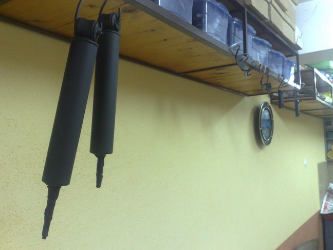

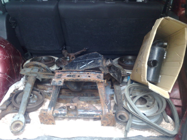

Днес всичко по окачването и ламарините по двигателя заминаха за пясъкоструене и прахово боядисване,
всичко в черен мат,джантите сребрист мат.

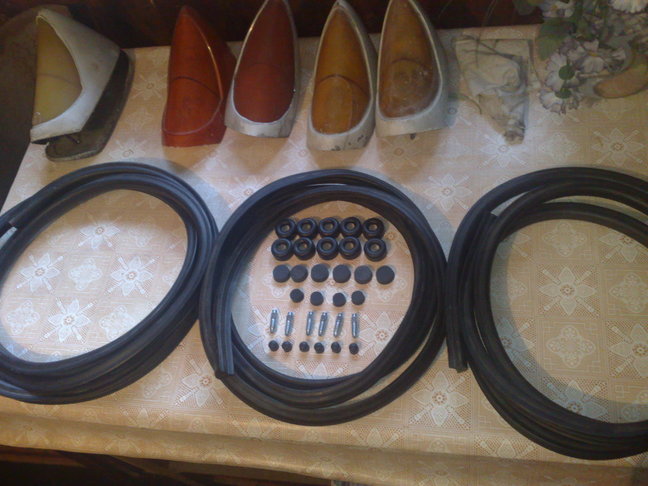

Здравейте колеги, днес си намерих нови уплътнения за страничните задни стъкла и за
стъклото на задната врата.

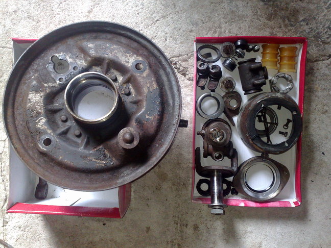

rsz_09042014378.jpg [ 92.48 KiB | Прегледано 19805 пъти ]
Всички гумички за предни и задни цилиндърчетата и обезвъздушаване.
rsz_09042014379.jpg [ 104.71 KiB | Прегледано 19805 пъти ]

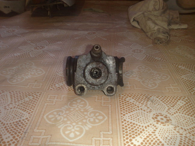

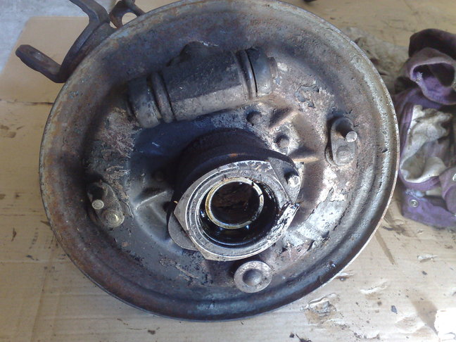

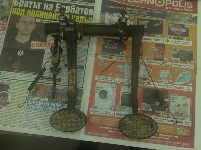

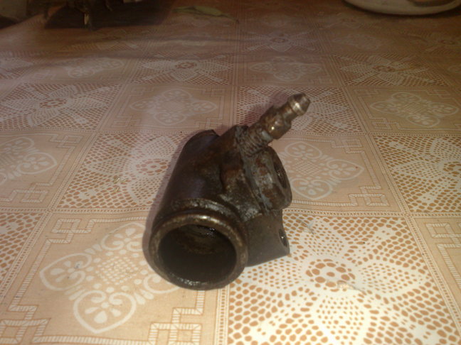

Колеги,ако на някой му се намира такова цилиндърче за предната главина и
може да помогне,ще бъда благодарен.
rsz_09042014380.jpg [ 90.43 KiB | Прегледано 19805 пъти ]
rsz_09042014381.jpg [ 89.51 KiB | Прегледано 19805 пъти ]
rsz_09042014382.jpg [ 92.46 KiB | Прегледано 19805 пъти ]

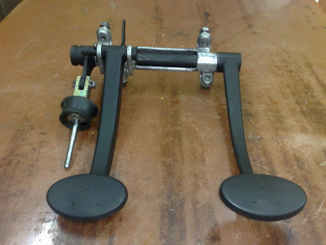

Здравейте колеги ,не съм писал отдавна,но това не значи,че не работя по проекта,ето и малко снимки
rsz_12042014400.jpg [ 102.77 KiB | Прегледано 19676 пъти ]
rsz_26042014415.jpg [ 72.34 KiB | Прегледано 19676 пъти ]
rsz_11042014384.jpg [ 82.43 KiB | Прегледано 19676 пъти ]

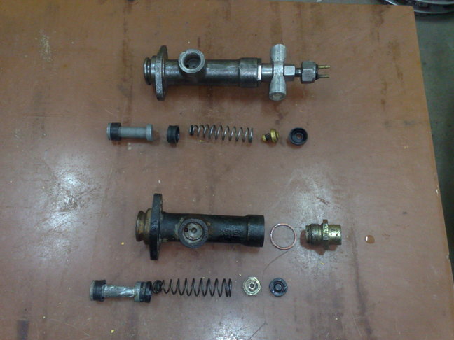

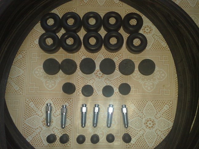

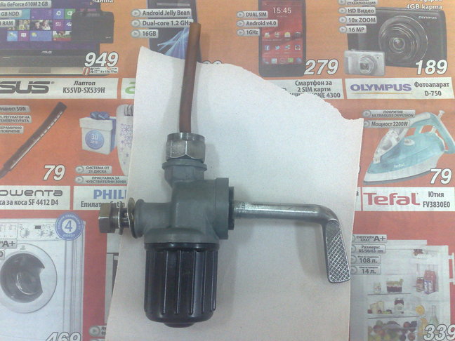

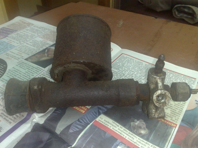

Еднокръговите спирачни помпи са с два вида гумички,в единия модел има клапанче ,а в другия гумичката има четири
отвора и тя играе ролята на клапан.Аз събрах 4 помпи и набавих и нови гумички.
rsz_17042014407.jpg [ 69.13 KiB | Прегледано 19676 пъти ]
rsz_11042014388.jpg [ 94.79 KiB | Прегледано 19676 пъти ]

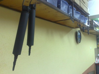

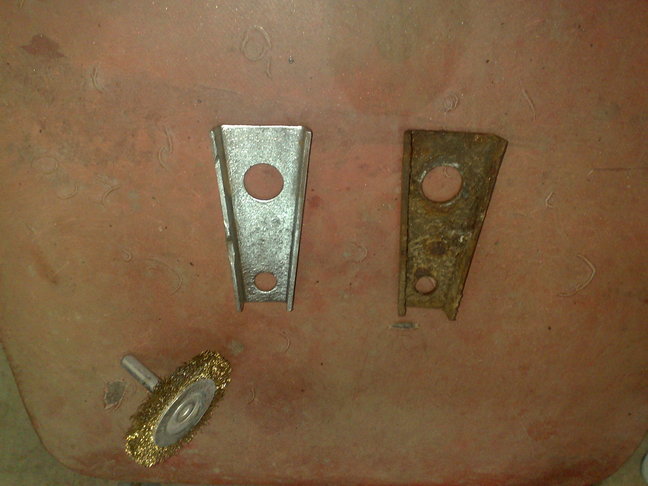

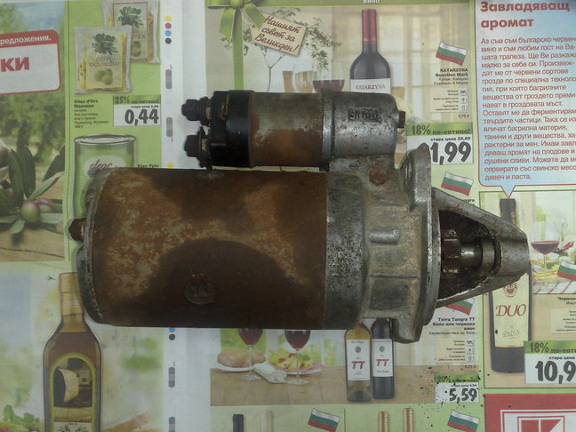

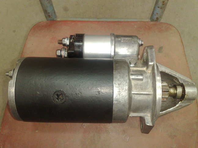

Всичко се чисти до блясък,преобразувател за ръжда на Вюрт,и термоустойчива боя спрей.
rsz_26042014417.jpg [ 67.38 KiB | Прегледано 19674 пъти ]
rsz_27042014418.jpg [ 63.05 KiB | Прегледано 19674 пъти ]
