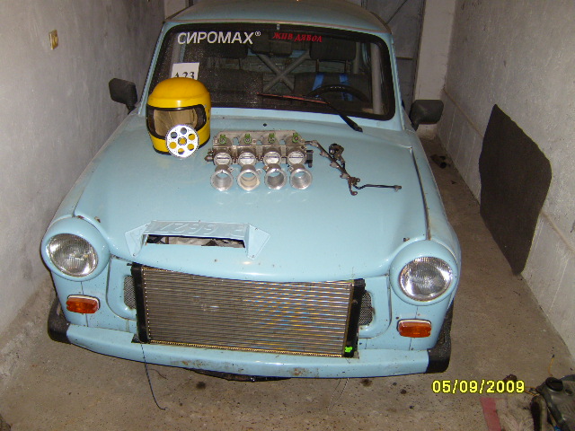

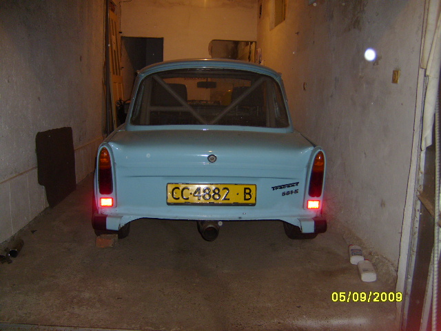

Да видим колко снимки дава за качване форума :roll:
droseli 030.jpg [ 168.18 KiB | Прегледано 18477 пъти ]
droseli 033.jpg [ 174.53 KiB | Прегледано 18427 пъти ]
Май не можах да се разбера с байтовете,дайте идея как да кача още 7-8 снимки.Уж може 3 а станаха 2 с една дума нищо [smilie=byeeeee] .В списъка на уменията ми това го няма :mrgreen: .

Хайде на снимките,гледайте и питайте :twisted:
Няма да стане,утрепах се да добавям файлове а никакви ги няма :shock:
Някой да ми пише къде греша на лично :(
Излиза червен надпис:
Максималната големина на файловете е достигната. Това е още на първата снимка :shock: ,а те са VGA и по около 170КБ.
