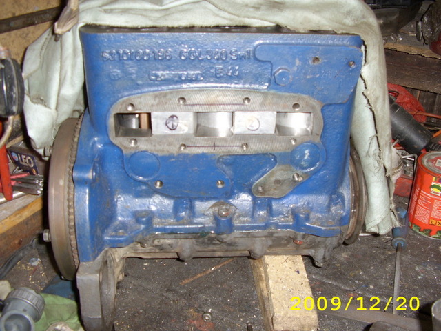

Ето какво имам предвид относно разделянето на цилиндрите.
BIG_0007468737.jpg [ 140.29 KiB | Прегледано 18682 пъти ]

ето до къде стигнах вчера :) Проблема, е че в ниските има много колебание преди да се изфорсира,не съм разделял цилиндрите в последствие и това ще стане.Може би и пътя е доста дълъг от карбовето до цилиндрите.... незнам ще пробвам варианти.

Голяма част от проблема се дължи именно на това че не си разделил цилиндрите. Останалата част - прецизна регулировка, а също и факта че тези карбуратори са с вакуумен шибър, а това е предпоставка за придърпване, прекъсване и като цяло лоша работа на ниски обороти при двутактовия двигател. Така правеше и на georg.
