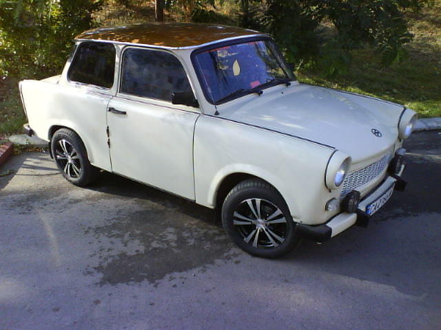

Супер е Трабанта :) Да си го пазиш и сега ще ми отговориш ли на въпросите от другата тема ^^

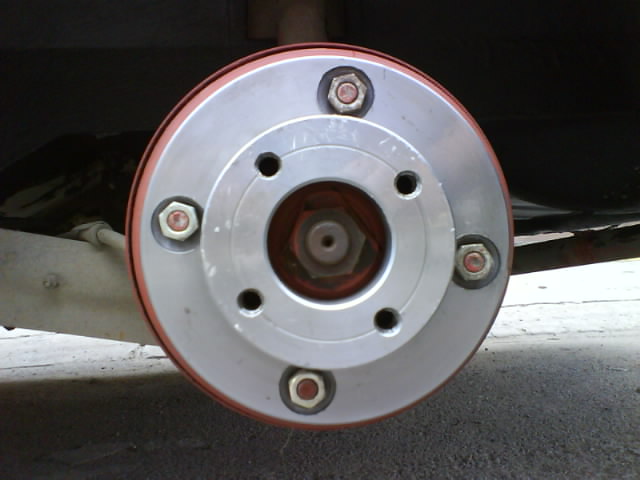

Да сега ще кажа че първо :
- изработката на фланците е много скъпа
а) материал стомана 45
б) стругар
в) обработваш против корозия
- имаш ли пари и за джанти с гуми
а) нова или стара джанта / нова или употребявана гума
- къде ще паркираш трабанта
- джантата е задължителна за да стане хубав ,но първо пак
се уточни какви са ти разбиранията към трабанта
- да сложи си джанти е моя съвет
Неделя, 24.08.2008 г. 01:09 ч.
За да отговоря конкретно
1 материала за фланците - 170 лв.
2 работата на стругаря - 150 лв
3 мерак - безценно
Неделя, 24.08.2008 г. 01:27 ч.
Одрали са ти кожата... [smilie=electro]
Неделя, 24.08.2008 г. 05:14 ч.
Хич не са му одрали кожата, даже за труд са му взели евтино. Вече навсякъде за такива фланци взимат между 50 и 80 лева на фланец(т.е. между 200 и 300 лева и това е само за труд!!!). Материала както си го намериш но около 120-150лв.
Неделя, 24.08.2008 г. 11:40 ч.
Проверил сам в един от най-големите магазини за джанти в София
колко струва фланец !Там освен джанти продават готови а също
правят и по поръчка МАРГЕЛ . Отговорът не ми хареса а той бе че
един фланец с дебелина 10мм струва 112лв.
Мойте фланци са дебели 38мм
Задните и предните се различават малко заради по-голямата
главина отзад
Незнам дали можете да си представите как се захваща фланеца
за барабана а после джантата за фланеца ??? :roll:
Неделя, 24.08.2008 г. 12:32 ч.

Колега, и аз съм с фланци на Вартбурга така че много добре знам за какво иде реч :)
Неделя, 24.08.2008 г. 12:55 ч.

Неделя, 24.08.2008 г. 12:58 ч.
sex ninja написа:
Разстоянието между дупките за каква кола го избра пич ?
Разтоянието е 4х100 а джантите в момента са от фолксваген
Неделя, 24.08.2008 г. 15:00 ч.

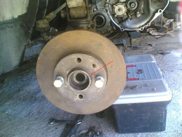

Трябва да те разочаровам за фланците. Някой не ти ги е направил както трябва, веднага ти казвам защо, защото не ти е изработил ( не знам как е техническия термин) но това нещо, на което се закрепя джантата. Замисли се само как ще ти се стабилизира джантата?

С две думи казано.... Пада цялата тежест на болтовете! Подлагаш се на много голяма опасност.
Сряда, 27.08.2008 г. 13:57 ч.
Профил YIM
А тежестта от джантите къде пада? За разлика от другите коли, където джантата лежи върху централния отвор, тук всичко е върху болтовете.
Сряда, 27.08.2008 г. 14:10 ч.
Ей верно, нямаш централен отвор. :?
