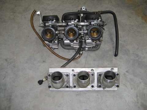

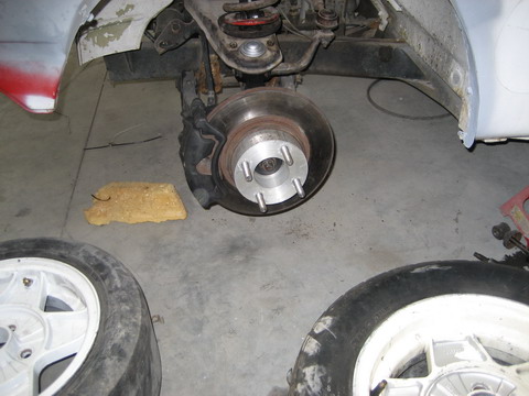

снимка 1
Picture 003_resize.jpg [ 60.18 KiB | Прегледано 70809 пъти ]
Сряда, 16.07.2008 г. 20:02 ч.

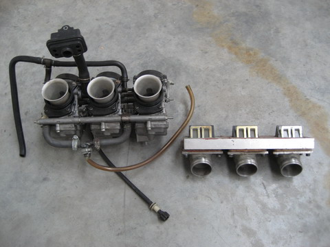

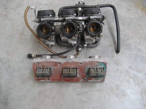

снимка2
Picture 004_resize.jpg [ 70.28 KiB | Прегледано 70798 пъти ]
Сряда, 16.07.2008 г. 20:04 ч.

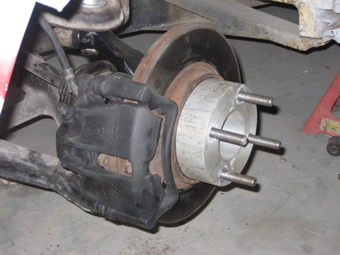

снимка 3]
Picture 005_resize.jpg [ 59.06 KiB | Прегледано 70791 пъти ]

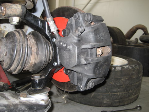

снимка 4[quote][/quote]
Picture 006_resize.jpg [ 59.04 KiB | Прегледано 70787 пъти ]

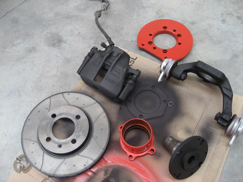

снимка 6
Picture 007_resize.jpg [ 56.15 KiB | Прегледано 70783 пъти ]

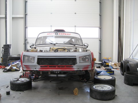

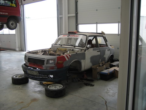

Заповядайте на писта Стара Загора септември.Надявам се да е готов дотогава.

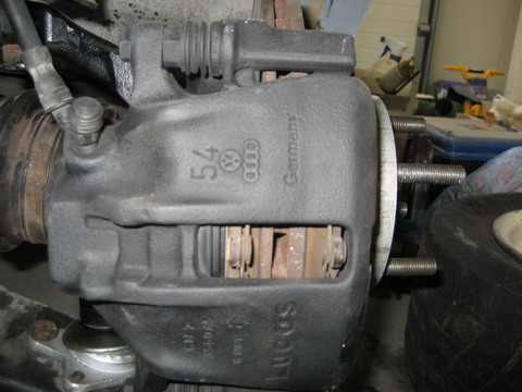

Би ли бил така любезен да снимаш един от спирачните апарати разглобен (ако ти е кеф де), и да кажеш от каква точно кола са.
Въобще тази преработка отпред... какво си сменил и колко ти излезе като $ухо? :)
Peace & [smilie=respect]
Четвъртък, 17.07.2008 г. 09:00 ч.
Мнения: 68
Nasakoto написа:
Коригирам правописните грешки и я следя с интерес.
Апаратите са от VW GOLF 3 1.8 GT не са разглобявани.Стандартно са монтирани с фланец (червения)
IMG_2210_resize.jpg [ 52.07 KiB | Прегледано 70660 пъти ]
