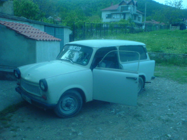

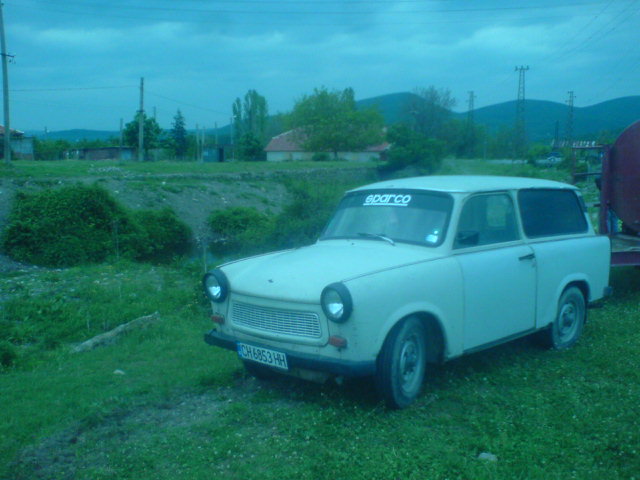

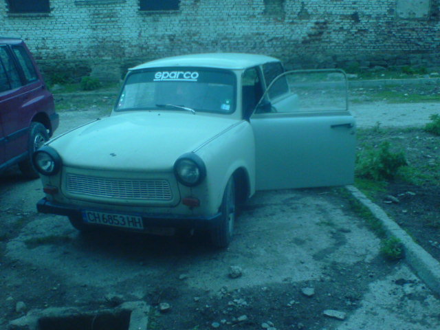

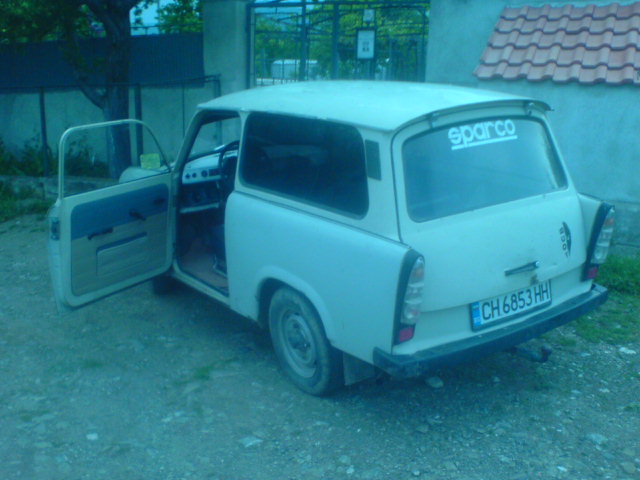

Айде и аз да се похваля с моята машинка.
Ами карам Трабант комби произведен през 1988 г.Карам го от около 3 месеца.Много забавна количка :) .Не съм правил особени подобрения,просто си карам Трабант-а с кеф :) ,малко имам проблем с разхода на гориво-12л на 100км, но с течение на времето и този проблем ще реша.Още като го купих му направих основен ремонт на двигателя и сега си върви идеално :)

Черните брони,рингове на фаровете,основите на стоповете,фолиото по стъклата и особено на предното и задното с надпис Епарко някак си не се връзват с всеизвестния социалистически цвят ,,слонова кост''.
Надявам се това да не са подобрения,а така да си го купил.
Колата може да е запазена ,но това далеч не и личи .Просто тва черно жестоко се набива на очи .НО ако така те кефи, си бръмчи така :wink:
Джантите с 4 отвора и тапицерията не ми напомнят за трабант от 88.
Може би 85/86 не знам .

Хубаво е, че си му направил основен ремонт, явно имаш желание да го направиш приятна кола. Ама ще кажа една критика, която се отнася не само за теб. Хубаво искате трабантите да са лъскави - черни стъкла, бели стопове, лепенки. Стига да не се прекалява няма лошо. Ама...как може да си само с една чистачка, едно огледало и без предна престилка. Това са се неща дето всичките накуп я струват 20лв я не, ама като ги няма създават впечатлението за "кола, ама не съвсем".

Иначе съм съгласен с колегите. Относно цвета - черното не върви на основен кремав цвят. Сваляй броните, ринговете и основите на стоповете и ги пръсни със сребърен спрей. Със същия спрей пръсни и джантите. Ще освежиш колата и ще премахнеш архаичния и вид.
Фабрично делукс са с хромирани брони, идеята е оттам. Иначе може и в основен цвят, но няма как да го докараш точно, освен ако не ти правят боя по поръчка и пак ще стои като кръпка.
Нещата, които ти пише Васко, наистина трябва да си ги купиш и поставиш - първо те си имат своята функция и второ без тях визията не е добра.
