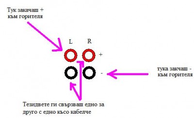

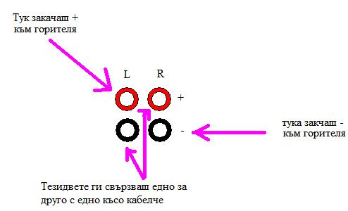

Мнение Re: Музиката в колата .
Така ми го обясниха - вярно ли е ?!?
Не не вярно и не го прави на усилвателя, че ще го изгориш.
Бридж режима обикновено е означен на клемите на усилвателя ако го поддържа.
Самият режим позволява усилвателя да работи на по-голяма мощност като говорителя се свързва между двата му канала и то на активните изводи.
Общо взето е малко сложно за обяснение, но на теб едва ли ти е нужно да знаеш как точно работи усилвателя.
