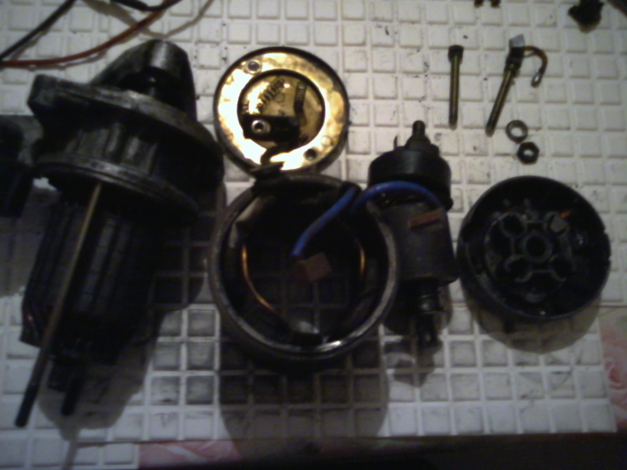

Стартерите на вартбург са изключително здрави.!
Единственят хроничен проблем от които страдат е лоши "студенти" спойки на четките за контакт към маса. Често причината за повреди е откачена/ и блокирала/ четка от алуминиевя корпус на четкодържателя или откачен проводник в магнитня включвател.
Вместо да се чудите какъв модел стартер да напаснете, се заредете с мощен поялник и огромна доза търпение.
И магнитния включвател и самият стартер при необходимост се ремонтират лесно !
Прикачени файлове:
P10-05-08_23.27.jpg [155.9 KiB]
2637 пъти
2639 пъти
