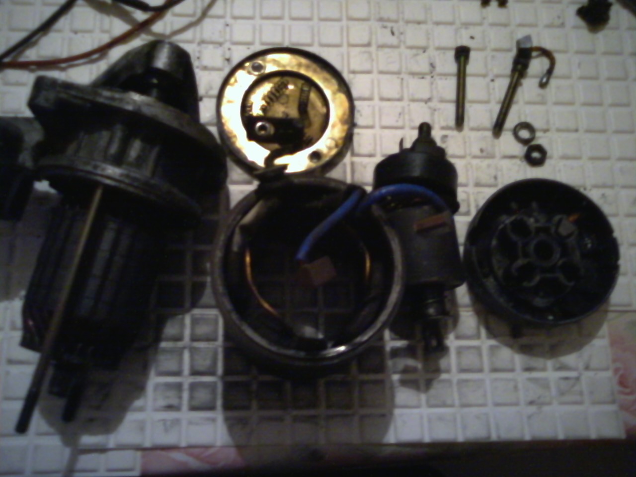

Стартерите на вартбург са изключително здрави.!
Единственят хроничен проблем от които страдат е лоши "студенти" спойки на четките за контакт към маса. Често причината за повреди е откачена/ и блокирала/ четка от алуминиевя корпус на четкодържателя или откачен проводник в магнитня включвател.
Вместо да се чудите какъв модел стартер да напаснете, се заредете с мощен поялник и огромна доза търпение.
И магнитния включвател и самият стартер при необходимост се ремонтират лесно !

И на мен ми трябва нов стартер. Ако някой знае от каква друга кола става да каже. При мен проблема е в това, че от долната страна където са четките се е разбил напълно и при палене се осуква и нестава нищо.

Ако все още не си решил проблема, пробвай да замениш повредената част с някоя нова оригинална. Така както чета най-вероятно си повредил пластмасата на четкодържателя или стоманеният корпус на стартера (което много ме съмнява). Отиди в някой магазин за части ,вземи нов четкосържател и дано се оправи. Преди да сложих какъвто и да е стартер провери дали всички части се движат и напасват стабилно.
