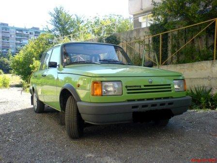

колеги помагаите имам следният проблем.Лампата за акумулатор

Мнение колеги помагаите имам следният проблем.Лампата за акумулатор
лампата за акумулатора ми свети постоянно когато колата не е на контакт даже да извадя ключовете а когато дам на контакт угасва иначе като запали не свети но и на контакт не свети .свети само като ключа е в нулево положение т.е. колата не е на контакт

Разясни малко повече, какво си правил, от къде и как се получи този проблем.

нищо не съм правил нищо не съм бутал просто един слънчев ден след малко градско каране при слизане от колата видях че ми свети лампата за акумулатора без колата да е на контакт.След това какво ли не правих ама не угасна накрая се принудих да махна едната клема на акумулатора за да не свети постоянно.Странното е че когато дадеш на контакт угасва а то по принцип трябва да светне и като запалиш да угасне след като генератора зарежда разбирасе ама тя угасва още щом дам на контакт иначе като работи двигателя не свети.

Смени реле регулатора и виж дали пак ще прави така.
