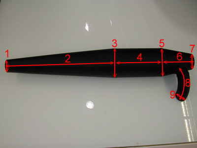

малко инфо

1.doc е файл за отваряне .Това са размерите.Всичко е в мм.

Някой, може ли да сподели, колко дебела ламарина трябва за направата на резонатор?
Събота, 05.05.2012 г. 13:49 ч.
Мнения: 68
Мнение Re: Резонансна фуния
ot 0.8 do 1mm

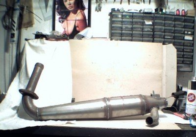

georgstz твоят резонатор кой го е правил ?
Понеделник, 07.05.2012 г. 19:42 ч.
Мнения: 68
готов оригинален от кросов двутактов мотор , мисля че беше 250 кубика ,HONDA но задължително се правят корекции.

това е за тези, на които още не им е ясно за какво служи резонатора... иначе в нета има доста информация, та ако някой има инструменти и минимален ресурс може да експериментира

аз ще я правя с черна 0.6 ламарина. Причината е че се обработва много по лесно, но пък се заварява доста по трудно :mrgreen:
