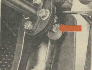

здравейте, имам едно питане което ми скъса нервите, разглобил съм почти всичко но виждам зор с волата , немога да изкарам волана заедно с кормилния прът от купето за да ходи на песакоструй, от вътре сички болтове са развити и сега се държи на меката връзка само, от към мотора отвих на рейката 2 болта 10ки само и излезна една планка и при дърпане волата излиза съвсем малко от рейката и толкос. какъв е чалъма да изкарам целия прът от колата

вътре в купето под гуменото каре има болт с гайка за ключ 13 отвиваш ги и испада всичко

Привет, колега. Развил ли си и шестограмите на планката, която държи патронника за контактния ключ?
Иначе, както каза колегата по-горе, трябва да развиеш болта зад гуменото каре и обикновено излиза лесно с разширяване на планката на болта с отвертка и почукване. Не е зле после да смениш пластмасовите втулки (те са 3 бели черупки) при гумената втулка малко зад самия волан. Те служат за да нямаш вертикален луфт в кормилния прът.
