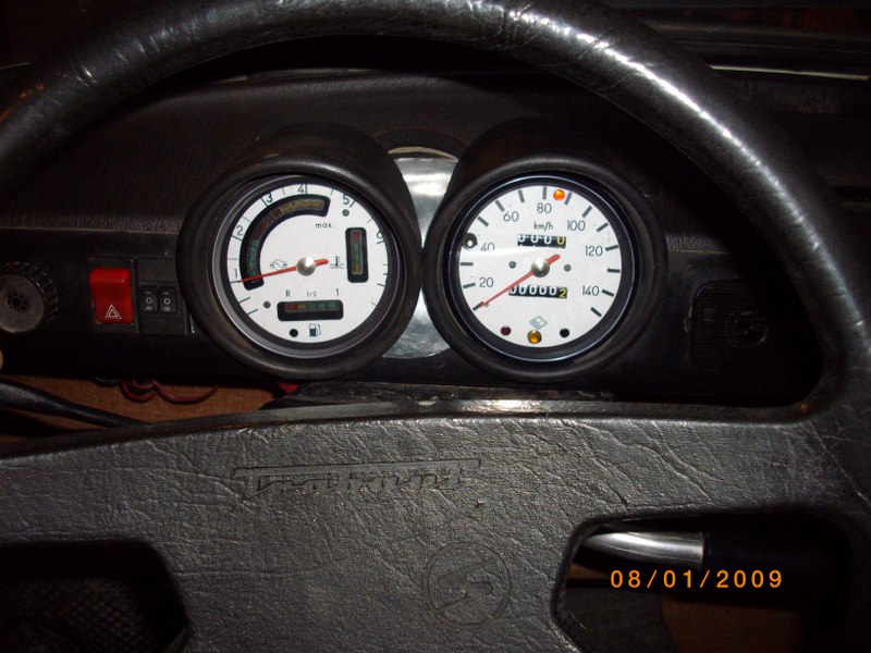

Вижте аз как съм го направил !

Знам, че е глупав въпроса, но ми е интересно, дали има някакъв смисъл да се слага датчик за температурата на двигателя на Трабант и дали той ще работи с този комбиниран уред от Вартбург?
Благодаря за компетентното мнение по-долу.
Наистина оригинална доработка за оборотомера. Лично ми прави огромно удоволствие дори само да го гледам. Усталък. [smilie=cat]
Още не съм се отказал. Остава в графата мечта. Иска се сериозно премисляне на общият дизайн.

Ами колега с удоволствие ще ви го направя с белите циферблати абе както го виждате на снимката единственото условие което поставям е да ми набавите необходимите уреди!
Да - комбинираният уред влключва оборотомер, икономаизер, наличното гориво в резервоара, и температурата на двигателя ако има датчик разбира се :)! Двигателя - ами той си е нормален трабантов който ние всички познаваме :)! И така колега ако искате такива уреди няма никакъв проблем!

Искам да отговоря на колегата ''ФИЛИП 3''! Ами датчика задължително трябва да си е от Вартбург но за да отчита правилно трябва да се коригира с някакъв резистор аз лично несъм си играл с тази корекция нали всички знаем че двигателите с въздушно охлаждане работят на по-висока температура!

Колега и от мен Добре Дошъл поне и аз съм заинтересуван от това което ти си направил,въпроса ми е колко струва това което предлагаш? :) или само приемаш ако ти пратя от мен уредите да се изкажа по-добре че ако са от теб уредите ще ти платя и тях много ясно но да сме по-наясно не за др. [smilie=2beers]

Ами колега, аз мисля че няма да мога да набавя уредите понеже автоморгата от която си ги набавих аз вече не функционира!
