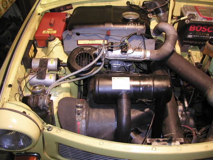

Ето,как е вързан и топлия въздух:
DSCN0622.jpg [ 105.83 KiB | Прегледано 22127 пъти ]

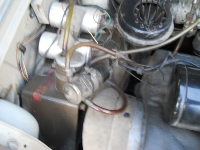

А тук се вижда бензинова електрическа помпа и резервоар.
DSCN0621.jpg [ 98.26 KiB | Прегледано 22125 пъти ]

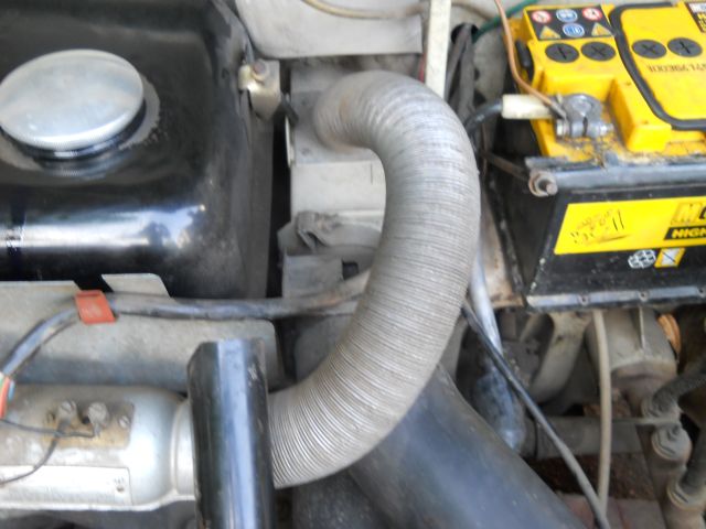

Ето я системата. Купих я нова за 130 евро , но може да се намери и за 60-70 евро втора ръка. Върши страхотна работа.
Коментар на файл: Това е печката.Купих я нова за 130 евро, но виждам че има в ибей втора ръка по 60-70 евро цялата система.
Optimized-P1010040.JPG [ 72.87 KiB | Прегледано 21823 пъти ]

Изгледах по-горния клип. Това е същата система като моята, но малко по-съкратен вариант . Човека е написал че само кабелите и предпазния шлаух са му излезли 30 евро.
