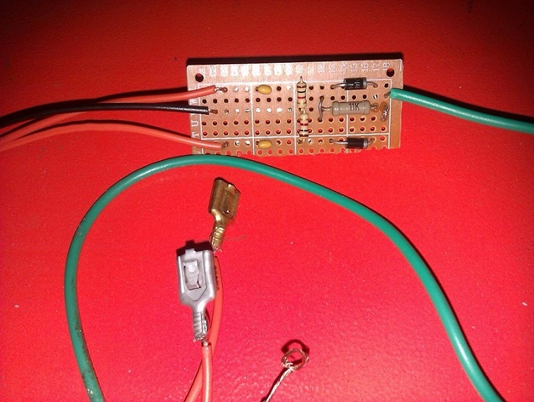

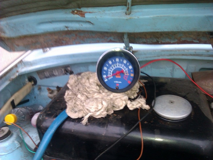

Днес ми остана свободно време и направих проба на оборотомера. Схемата дадена от vromos работи перфектно но без да закачам масата която е от платката /с електроно съм/. Оборотомера обаче трябва да е в положение каквото стои в ладата и закрепен здраво, иначе се получават колебания. Оборотите на празен ход са малко под 1000 а максималните достигнаха до около 5000 и малко отгоре, не исках да го развъртам повече двигателя на Траби. Прилагам снимки и линк към видео, имайте предвид, че оборотите на празен ход бяха високи след угасянето и запалването бяха нормални. Съжалявам за звука но от мик. или от мощния мотор не се получи добре.
Само с диоди не става пробвано /трябва импулс + след него - , както и да вържете диода той отрязва или + или - , и оборотомера не помръдва/

Да,наистина големите колебания идват при високите обороти и рязко подаване на газ,но на този етап става.

Колебанията са от слабите връзки понеже всичко беше не добре закрепено както и самия оборотомер.

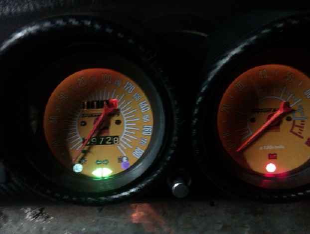

Днес го пробвах и по време на движение с превключване на скоростите от 1 до 4.
тук може да видите: http://vbox7.com/play:0f753b0617
Установих, че при 2000 обор./мин. на 4-та скоростта е 50 км/ч. Реших да проверя дали показва вярно и останах доволен след като направих някой изчисления.

Също така забелязах че на 3-та при 3000 оборота километража показваше малко над 50км/ч а по сметки излиза 53км/ч.
Оборотомера по време на работа се държеше доста стабилно.
Но мисля че е трябвало да направя червения сектор да започва от 4500 обор.

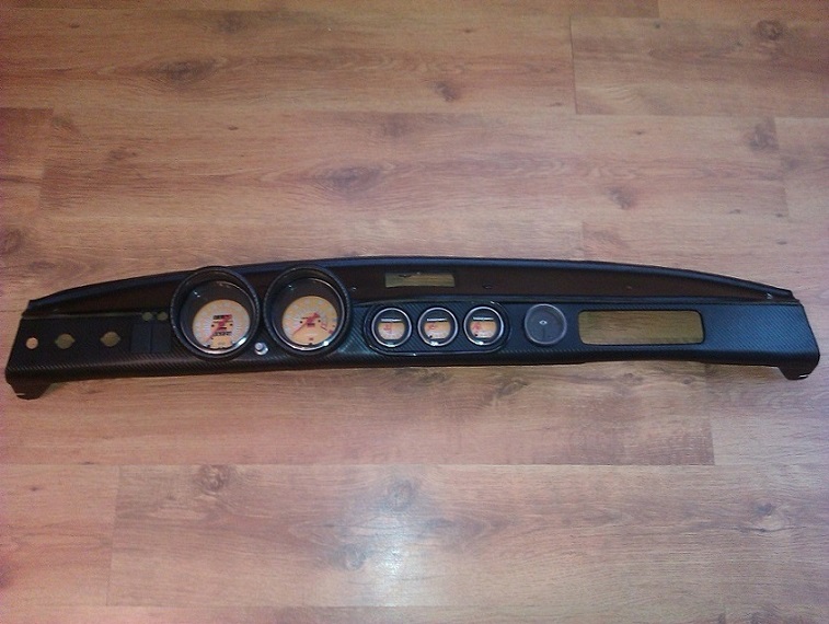

Ето го и почти крайния резултат. Остава да се монтира на Трабанта за който е предназначено.
На всеки който му е харесал оборотомера в едно с таблото съм готов да помогна с каквото мога.
