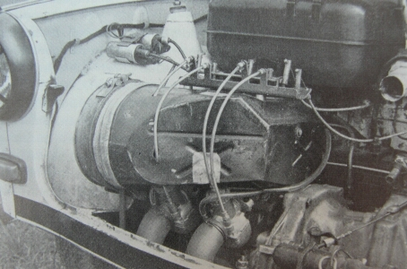

Ето една снимка специално за Кир. Терз.
От времената, когато снимките били от хартия и при това безцветна .
doppelvergaseramtrabi2bf.png [ 235.8 KiB | Прегледано 10422 пъти ]
Четвъртък, 27.01.2011 г. 22:11 ч.
Мнение Re: Слагане на друг карбуратор
Това да не е Трабант 800RS, защото знам къде има такъв изоставен , един от последните в БГ. ама го покриваме.
