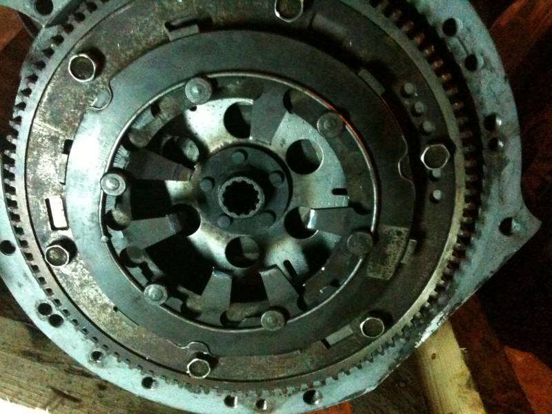

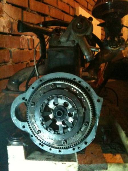

Та от темата, че търся съединител може да видите какво стана с хоум майд аксиални лагери
IMG_0188a.jpg [ 85.45 KiB | Прегледано 16153 пъти ]
виновника блокирал лагер поради излизане от леглото си долу в ляво :(
IMG_0191a.jpg [ 51.58 KiB | Прегледано 16153 пъти ]
Обаче сме обратно в музиката с този втора употреба /намазан с феролит/ като истински притискател
IMG_0197a.jpg [ 51.11 KiB | Прегледано 16155 пъти ]
системата е взаимствана от колегата с феритния лагер, излилен до 5мм над металната скоба, и полиране на чашката на това животно. Колко ще кара ще видим. Правилното спред мен е да се намери нов немски съединител притискател, да се махне чашката да се намали височината с 4мм и да се завари трабантовата която е с доста по-широка периферия, и да се ползва лагера описан в следващото изречение. Следващият двигател ще е с истински лагер от тунинг сайта на транаб (ако не изгние купето). мисля да се заема сериозно с силов тунинг на 2т варговия двигател. Дългосрочен план

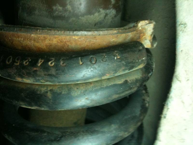

Луд умора няма а само му опират гумите по задните пружини...
Това менение е какво да не правите. Освен ако не искате да видите как се кара без пружини отзад - повярвайте боелзнено е (по павета) и по цариградско ми става лошо.
Та проблема, широки гуми резервоар в багажника 2ма човека на предните седалки, резултат при завой и дупки претриване на задните гуми от вътршната страна :(
Решението нови пружини с по-малък диаметър и по-твърди :) Морги колкото искаш взимам си едната за мярка и си намирам следните чукани (Мерцедес ама какъв :( )
IMG_0204a.jpg [ 51.25 KiB | Прегледано 16154 пъти ]
ето така седят в цялата си прелест

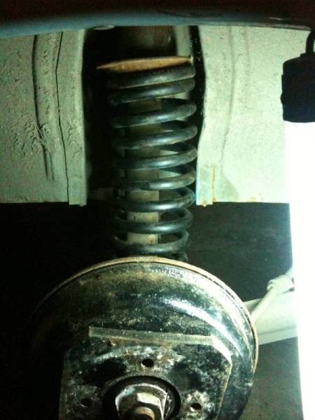

IMG_0210a.jpg [ 43.1 KiB | Прегледано 16155 пъти ]
има достатъчно разсотяние, но хода на колата във вертикална посока е 0мм
сега предвиждам наказателна акция с флекса [smilie=argue]
махайки няколко витки да видим дали ще има разлика. Голяма мъка с тези скоби за пружини

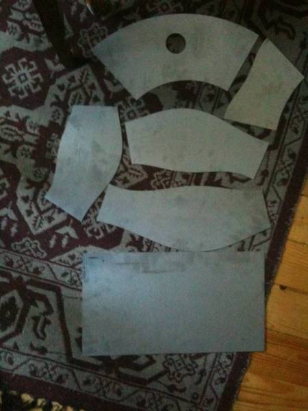

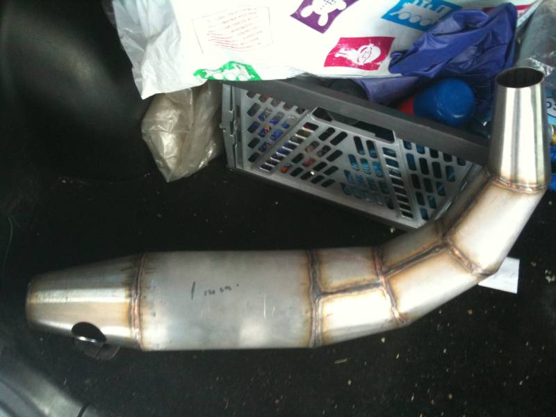

и една малка загадка...
IMG_0211a.jpg [ 39.08 KiB | Прегледано 16157 пъти ]
Какво ще стане от това живот издраве? Жокер материяла е 1мм неръждавейка

Като се среже пружина не омеква, а се втвърдява.
Мен ми приличат на предни от W201, такива се слагат на Вартбург.

Колегата NEMESIS каза в една друга тема, че е със задни пружини от Голф 2 .
И ставали с малко преправяне.
Първата загадка :
Това мисля е ламарина за някакво гърне.
За резонатор е тънко 1 мм, така че трябва да е за по-задно гърне.
Задължително заваряване с Аргон щом е неръждавейка.
Поздрави.
п.с. Засичал ли си разход с новия двигател ?

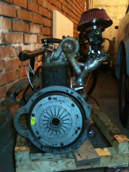

Опа отдавна не съм писал, но проекта върви със малки крачки.
Честито на печелившите които познаха какво беше на килима [smilie=2beers]
IMG_0242.jpg [ 52.16 KiB | Прегледано 16142 пъти ]
ето го 3Д [smilie=cat]
Има и други подобрения които трбва да снимам като
*парно - работещо от варбург без никакво преправяне стана, след 5 минути термометъра на таблото показва 30С при 0С външна ( на втора скорост на вентилатора).
*Освен това което виждате в насипно състояние е поставено където му е мястото :twisted:

Колега Dexter_lab намери ли някакво решение на проблема със задните пружини и смяната им с по-тесни.
Ето тука един пише, че ги е сменил с такива от Поло Гт, ама от какво по-точно не знам
http://trabime.cz/trabi.php?id=3&aid=1588&sid=3
Тук освен, че е сменена пружината е и скъсена горната капачка.
Общо взето целият амортисьор е нагласен по новата пружина.
Четвъртък, 27.01.2011 г. 22:47 ч.
Automobile: ТТ 601
Мнение Re: ТТ353W дневник
И да и не, резнах онези пружини от снимките, пак си вози твърдо, но не е каруца, малко подскача. Т.е. не може да се разпъне пружината когато минавш от висок към нисък участък на пътя, абе странно е усешането, в сравнение с другата кола. Атози е някакъв сериозен дето ми го прати на линка
