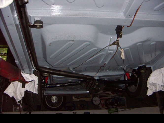

Стана ми интересна тази тема и реших да я изтупам от прахта като вкарам малко информация в нея .
Така
Германците казват, че смисъл от резонаторна тръба на оригинален неразпилен Трабантов мотор няма смисъл да се слага. Трабантовото оригинално предно гърне вършело работа до разпилване на двигателя ( с най-различни сменени основни части по него) до 40-45 кс.
С две думи: Няма смисъл от резонатор без да си сменил : бутала,цилиндри,карбуратор и т.н.
А това дали ще ''бучи'' зависи много от това колко е широка тръбата, от колко дебела ламарина е направена, как по-точно минава под колата и т.н.
Ето ви снимка на такава система направена кадърно в трабант с гърне сложено под багажника( естествено не е трабантово гърнето)
Тази система е направена така, основно защото колата е със свалено окачване и оригиналнато позициониране на тръбата се явява непрактично .
