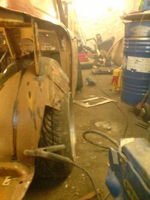

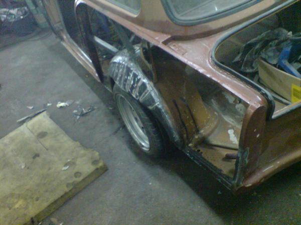

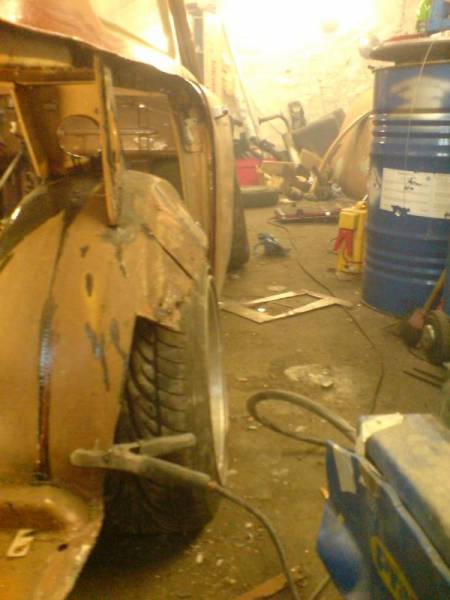

На снимките:
Как изглежда калника под панела
l_5fcc1cd79dd84f568095076cdccfea5f.jpg [ 35.18 KiB | Прегледано 10874 пъти ]
phpUg8sn3AM.jpg [ 31.73 KiB | Прегледано 10882 пъти ]
