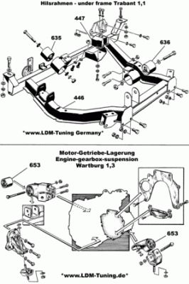

Съединителя също не е дребен проблем при монтирането на друг двигател на скоростната кутия на трабант.Според мен по добрият вариянт е да се монтира двигател от polo 1.1 със неговата скоростна кутия.Това може и да улесни технотеста защото има такива трабанти фабрично направени.Проблема е да се направи магарето на трабанта това което е на трабант 1.1 не е същото като на полото.На полото двигателя е хванат направо за купето.Идествения вариан е някои да намери такова магаре от оригинален трабант 1.1 или добър заварчик да я изработи.Ще кача и снимки на направен трабант с двигател на поло.
Ето и обещаните снимки http://www.vromos87.snimka.bg/album.php ... d=12375888
Ето снимка на рамата
HilfsrahmenT1-2.gif [ 24.6 KiB | Прегледано 31876 пъти ]
