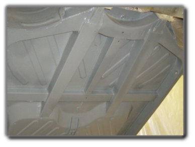

А ето как трябва да се подсили предната греда на купето, когато се сложи двигателя.
Заваряват се нови греди, които се явяват продължение на планките за закрепване на магарето.
Ако не се усили се къса връзката между централната греда(тази по дължина) и предната греда ( на която се закрепя магарето), което сами може да се досетите до какво ще доведе след това.

Мнение Re: Вартбургов двигател???
Не знам от къде си чел това за късането,но във wabant.de от където е снимката пише,че не е задължително да се подсилва. :|
Късането съм го виждал на живо, тъй като съм го заварявал аз. При това на трабант с Трабантов двигател.
Между другото доста трабанти там им е скъсано, освен там между двете греди се късат и ето тук : http://ilirobus.snimka.bg/automobiles/p ... 041787.big ,което е пак на нормален Трабант.
Доколкото си спомням собственика на трабанта от снимката, която постнах по-горе си правеше Вабант, който да покрива всички изисквания на немския ГТП за такава модификация на оригинален Трабант. :wink:
Подсилването може да се направи по няколко начина, но точно този поне за мен е най-качествения като изпълнение.
