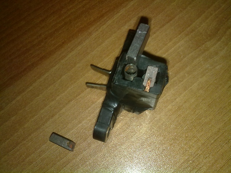

Здравейте колеги,
от 2 дена се мъча като грешен дявол да си сложа малката черна джаджа с четките на алтернатора. Похабих вече 4 броя четки. Каквото и да правя долната винаги се чупи :(
18062012100.jpg [ 186.85 KiB | Прегледано 7084 пъти ]

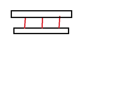

Та въпроса ми е как подяволите се слагат четките на алтернатора? Другият ми въпрос е жиците на намотката която се закача към долната платка трябва да са едно към едно предполагам защото така ги сложих ( извинявам се за недодяланата схема ):

Меките кабелчета на четките трябва да са запоени с такава дължина, че четката да не може да се мъкне от мястото си. Или в свободно състояние четката стърчи от бакелитовия държач около 10-12 мм. При това положение насочваш четките към мястото им така, че те да влязат и стъпят на колектора, с леко завъртане и натискане на бакелитовата част, така че четките да се натиснат в пружинките им- бакелита се намества и се хващат 2 те шпилки.
Това за намотката и долната платка не разбрах за какво става дума.

Благодаря колега довечера ще си взема още 4 броя четки и ще видим резултата.
А за намотката, става въпрос за онова металното което се закача с 3 жици към платката на долната част на алтернатора.

Сложих успешно четките [smilie=2beers]. Благодаря за съветите
