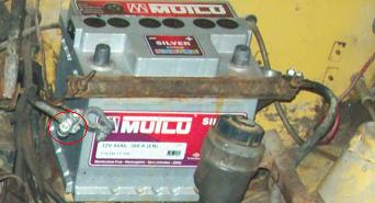

Здравейте колеги, проверих бобините случйно да не са за чукче и наковалня, но са за електронно запалване. Вероятно ще сменя бобината която грее. Искам да ви попитам със запалването със което издържа най- много време ( около 30- 40 км. ), след като загуби искрата забелязах че е отхлабен кабела който е захванат на скоростната кутия към клемата на минуса, на акумулатора. Затегнах го, но вече беше изгубил искра. Възможно ли е искрата да се губи ако клемите не са затегнати и някъде дава на късо ? Кабела ограден на снимката беше разхлабен.
dfghjk.JPG [ 32.52 KiB | Прегледано 18866 пъти ]
