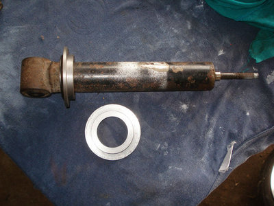

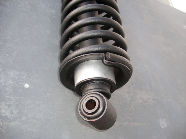

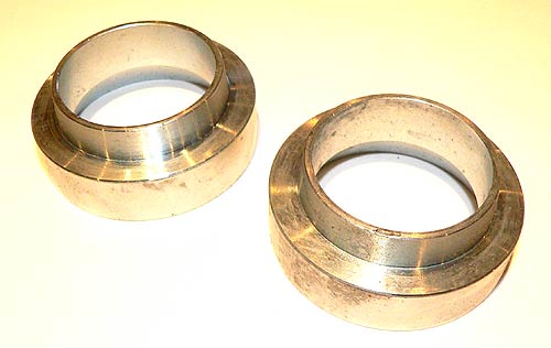

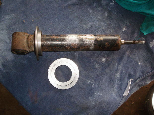

Нека вкарам малко тунинг информация и в тази позабравена вече тема.
Оригиналните Трабантови задни амортисьори за по-новата конфигурация на окачване, позната ни като Макферсон или ( MacPherson ) подлежи също на промяна, както всяко нещо по колата.
Ако искате да втвърдите амортисьорите, просто слагате втулка под долната ''шайба'' , която фиксира пружината около амортисьора. edit: Тази втулка по принцип се монтира на оригиналните пружини, понеже с времето те омекват и така се възтазновява твърдостта на амортисьора като цяло и стойката на задницата на автомобила.
Естествено, ако пружината идва широка и започва да пречи в подкалника( защото там има вече по-широка джанта примерно ) може да се смени и самата пружина.
Но естествено не може само да се сложи новата по-тясна пружина и всичко да е наред. Трябва и горната и долната ''шайба''( между другото не знам дали така се наричат, измислям си го вмомента :) ) да се сменят с такива, подходящи за по-тясната пружина. А горната шайба между другото е заварена за цилиндъра.
А за да е всичко наред и да работи така, както трябва новата по-тясна пружина трябва да е също толкова твърда, колкото оригиналната.
Тук вече не знам от коя кола по-точно ще станат най-лесно.
Търсите, намирате, експериментирате и ако имате късмет се радвате на постигнатия резултат.
п.п. Ще добавям, когато науча нещо ново.
