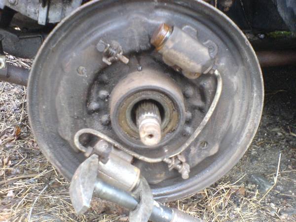

Знай, че ще трябва да хванеш едното бутало да не излиза, че да може по-запеклото да излезе. Аз го правя ето така :

Здравей ivanski и останалите форумци.... Днес след обяд по същият начин както е показано на снимката извадих заседналото бутало ... Като болен зъб се измъкна ! Утре ще разгледам със силна лупа дали има повреди по повърхността на гумичката с оглед повторното и използуване....Дано не се налага да слагам от ново закупените гумички ,защото разправят ,че били пълни боклуци! Благодаря на всички ,които откликнахте на моят проблем...

Ивански,убеждавам се за пореден път че човек постоянно научава нови неща ![Smile :)](./images/smilies/icon_smile.gif) Тази работа аз я правя с клещи тип папагал,а имам същия френски ключ като този на снимката:) Относно проблема на колегата автор на темата.Пропуските на те4ност от цилиндър4етата се дължи почти винаги на ве4е не уплътняващи гумички.Обикновено е достатъчно те да се сменят и пропуските спират веднага.Имай предвид че гумичката трябва да уплътнява добре както по повърхността на цилиндър4ето,така и по канала на буталцето;след като я вкараш в този канал,тя трябва да се върти в него трудно,а не да халтави.Аз съм минтирвал унгарски гуми4ки и засега съм доволен.Като извадиш запеклото буталце,извади гуми4ката и по4исти с отвертка канала в който тя ляга.
