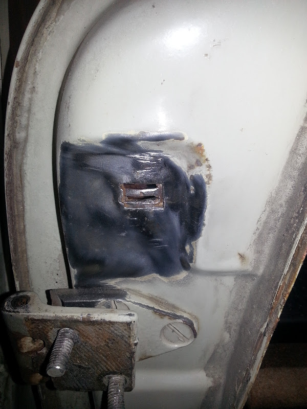

Вчера направих планката на ограничителя от към купето използвайки две двумилиметрови шайби. Много пипкаво се заваряват малки детайли. Ако можеше да се взеле като се свали предния калник, живота ми щеше да бъде много по лесен но уви мястото за ограничителя е затворено от една ламарина.
Първата задача беше да изправя огънатото. Вече не му личи че е огъван.
След това с една малка пила премахнах част от старата планка, която при късането е останала и ми пречеше на правилното лягане на шайбите.
Частта на ограничителя от към вратата се беше заклещила в единият ъгъл и даже моя приятел чука непожела да я изкара от там. За това поисках помощ от ъглошлайфа.
Резхан малко, изправих огънатото. Днес вечертта ще го заваря.
Направих тестово поставяне на вратата. Сложих межанизма за затваряне и уплътнението от към купето. Вратата затваря много добре. Ограничителя работи. Вече няма да си играя да блъскам като хамав. :D
Напъвах ограничителя на вън. Няма мърдане :)
Вчера също така купих и платняните уплътнения на стъклото. 20 лв. бройката от магазина във Варна, взех и алуминиева лайсничка. Тази вечер ще изчистя вратата от боклуци, ще боядисвам и извършвам довършителни работи.
P.S: От частите които търся, остана да си намеря само ламарината под стъклото. Ако не успея до края на седмицата, някоя врата с читава ламарина бъде ощетена. Харесал съм си една прогнила от лимозинката.

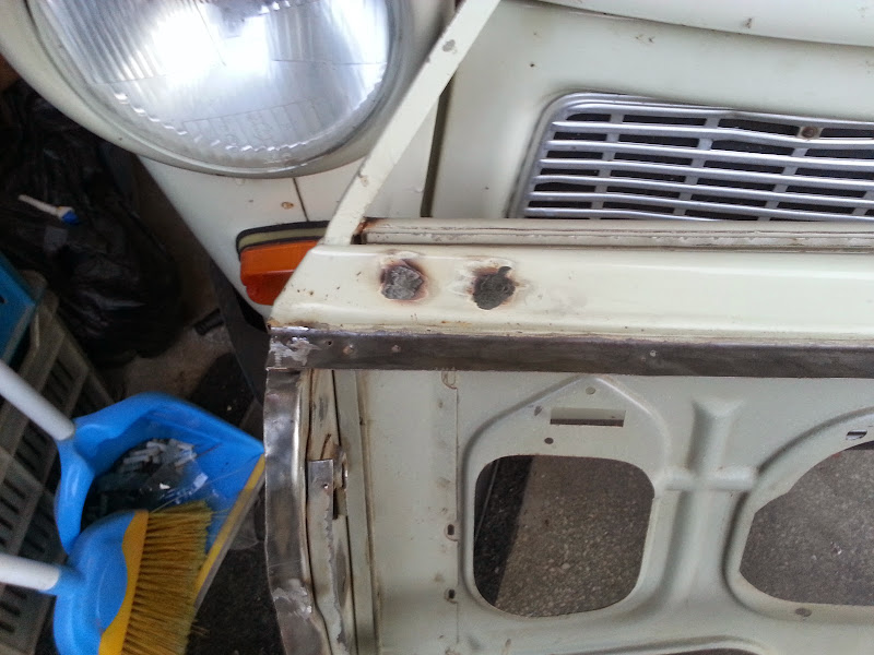

Ето каква я свърших вчера. Извинявам се за качеството на някой снимки, но на телефона ми му падаше батерията и за това отказа да си използва светкавицата :)
1. Заварих си последиците от премахването на затегналия отграничител.
Получи се, сякаш не е заварявано там. Даже и кит няма да му трябва според мен.
2. Изчистих вратата с бензин за да премахна всякакви отлагания и боклуци, които са се събирали по нея с годините.
3. Махнах остатъците от лепилото и нитовете по дуропластовата част. От долу дуропласта е пукнат, с малко епоксидна смола и марли ще го оправим.
4. Запуших двете дупки, на вратата, които някой беше пробил за да слага огледало, от които съответно влизаше и вода.
5. Запуших и дупките на двете страници на вратата, останали от нитенето.
Някой беше нацелил да нарави дупка баш през точковата заварка. Между двете ламарини имаше няколко милиметра фука. Пристегнах я леко да прибере и я капнах.
6. Изпилих всички заварки, резултата се получи много добре.
7. Направих тестово полагане на дуропласта, като целта беше да не се получава едно огъване от пред долу, което се получаваше преди. Също така гледах как ляга спрямо ламарините на вратата. На места имаше фуга, и се наложи да поизправям ламарината.
8. В горната си част вратата имаше малко огънато. И него го изправих. Нямам снимки, защото се бяха получили много разфокосирани.
9. Реших, че така и така съм почнал да я правя, поне да я направя като хората, и във следващите 10 години да не я отварям, пък и бърза работа нямам. Окачих я на две куки.
и забърках една смеска :), на която този път и нацелих консистенцията ( може да се дължи и на това, че и оловния миниум е нов, този с който преди това работих не се знаеше от коя година преди христа е )
Минах на-всякъде където беше необходимо.
10. И от към купето минах с оловен миниум.
Сега ще го оставя да си посъхне малко - около седмица. После грунд и подготовка за боя.
