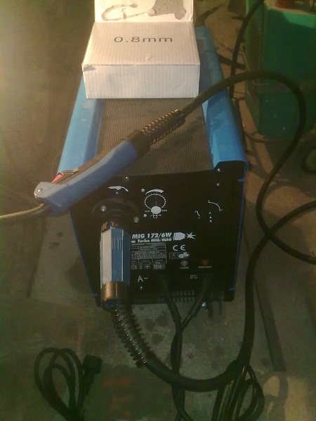

Взех си и бутилка побираща 7 кг CO2, след 2 часа свършвам работа и почвам да се уча в/у купчина стара ламарина.

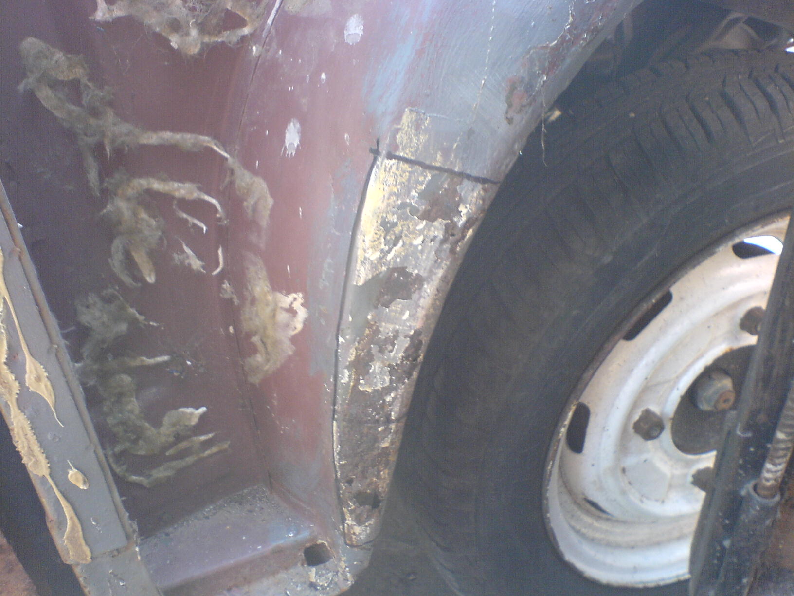

Няколко кръпки по пода.
С тази не се гордея особенно много. Мисля да я пооправя.

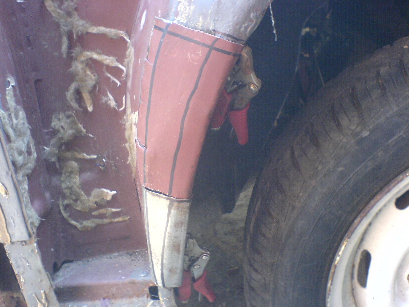

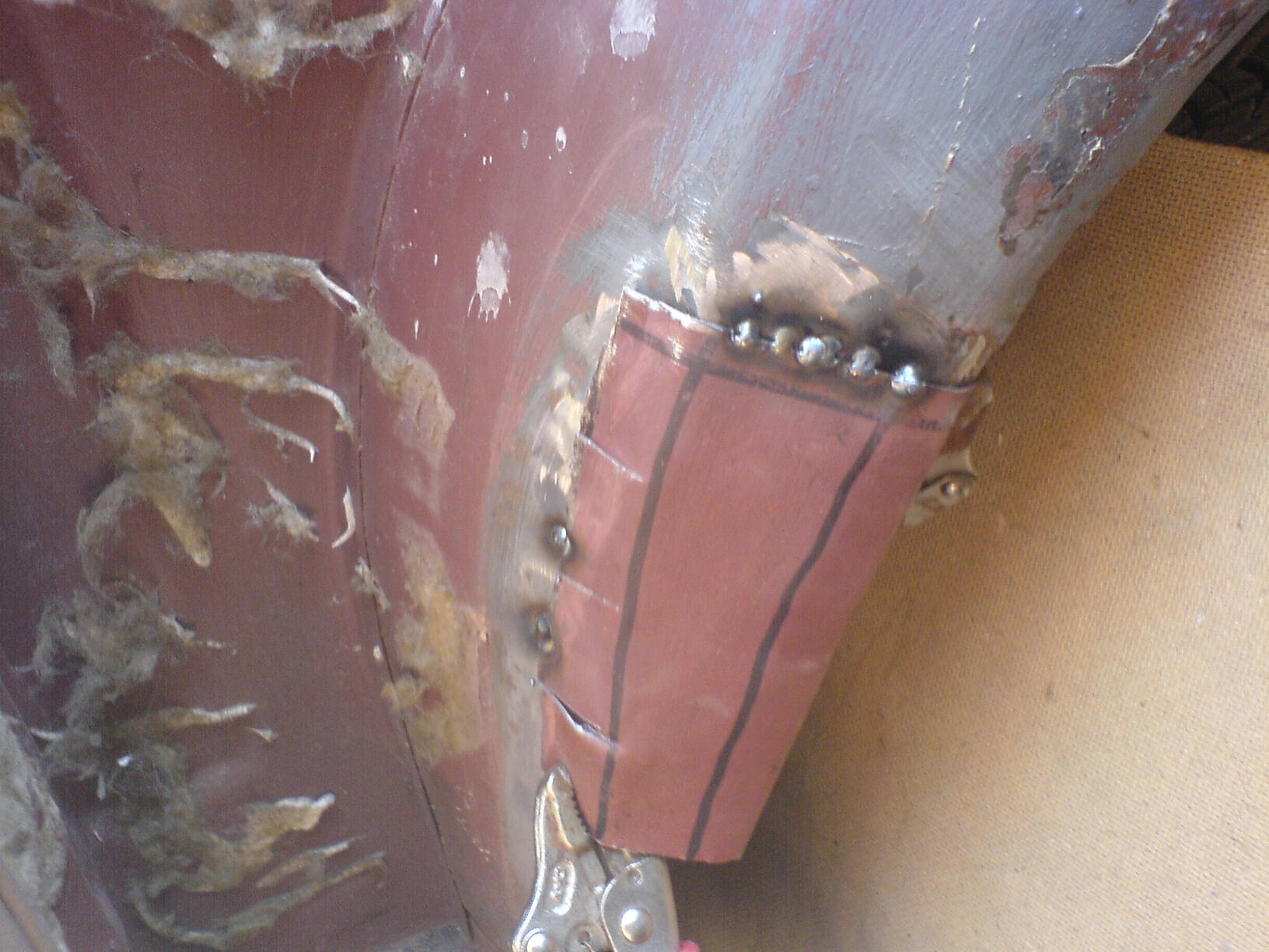

За изгнилия ръб на предното стъкло си направих елемент:

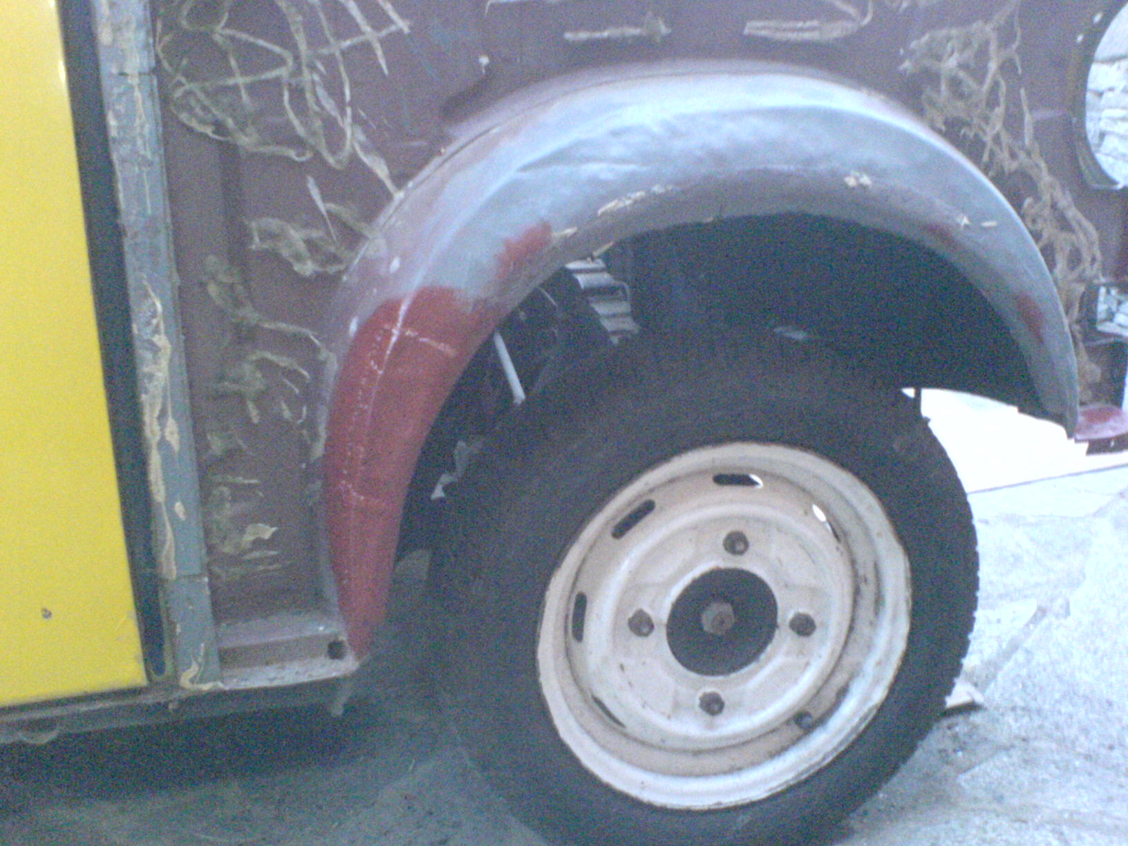

И още едно пооправяне, благодарение на което предния десен калник ляга перфектно. Свалих веждата от изнервеност отрязах с по дебел диск и затова се наложи да я подлепя с ламарина за да легне обратно. Заварката стана здрава ( не красива ) но надигам цялата кола на веждата в момента.

Колега,отиди при някой тенекеджия и си вземи 2-3 стари калника и от тях си изрежи веждите.Готови профилирани да не се мъчиш с тези ламаринки,от голф3 или друг фолксваген.Налагай и чертай отвътре и заварявай челно.Аз така направих с моите.Получава се много добре Като ги завариш докато са топли изчуквай и изравнявай.Успех!
Сряда, 05.12.2012 г. 21:42 ч.
Съгласен съм с колегата.
Много си я нарязал тази ламаринка и докато да стане това, което искаш ще има да си заваряваш и после пилиш сума ти време. Това е чисто и просто хабене на материал и най-вече време.
На същото място, само че от другата страна виж как съм го правил преди години, без да използвам вежди от друга кола като заготовка.
Използвай повече чука за да оформиш това, което искаш.
Другото, което забелязвам, е че не си нагласил апарата да работи за този вид ламарина.
Заварката се събира на топка върху материала и не прониква достатъчно.
Или далече държиш дюзата или бавно върви телта.

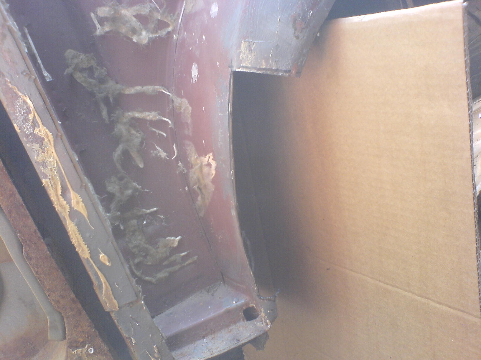

Тези дни ми се отдаде малко възможност да поработя по колата и по-специално по задната дясна част. Първото което направих беше да подготвя две укрепващи греди славени преди 6 - 7 месеца от комбито.
След това от резервната задна дясна вежда си одрязох две парчета и закърпих оригиналната, заварката се получи много добре, почти неможе да се разбере къде по веждата е заварявано.
