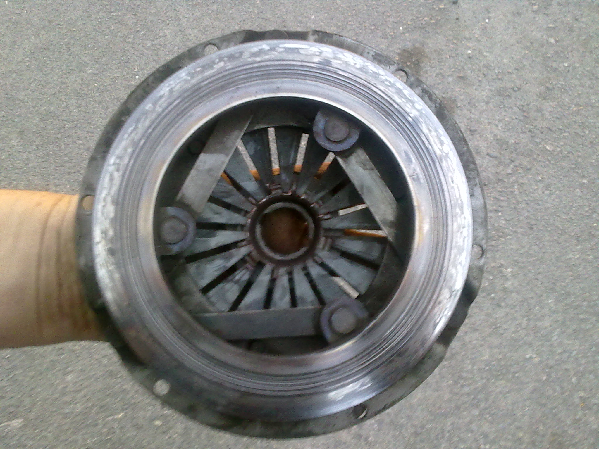

От известно време ми боксуваше съединителя. Заварих почти нов феродов диск и....адски надран притискателен. Смених ги и двата, колата е почти готова за парада [smilie=2beers]
Image390.jpg [ 597.26 KiB | Прегледано 17909 пъти ]

имах същия проблем само че притискателя се беше счупил там кадето се трие съединтеля ... сложих здрав от старите (предполагам няма значение?) и сега си отлепя много добре.

От де намери притискател ,ходих в магазина и ми казаха че човекът който ги произвеждал в Унгария починал, известно време ги правила жена му но и тя починала и от 5м нямало доставки. :(

Варианта втора ръка от морга примерно бележи се пробва се и така аз моя притискател като замина имах прибрани 3 - 4 пробвахме единия, другия докато заработи добре спря да буксува :) Търсене, питане му е майката, ровене из архивите :D Успех колега [smilie=2beers] Стар модел, нов модел няма значение важното е да заработи взаимозаменяеми са :wink:

От жълтия трабант, на около 10 000км е комплекта, а и по кашоните имам още от други трабанти или подаръци от някой.
