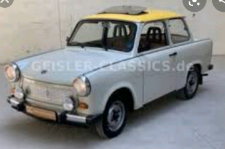

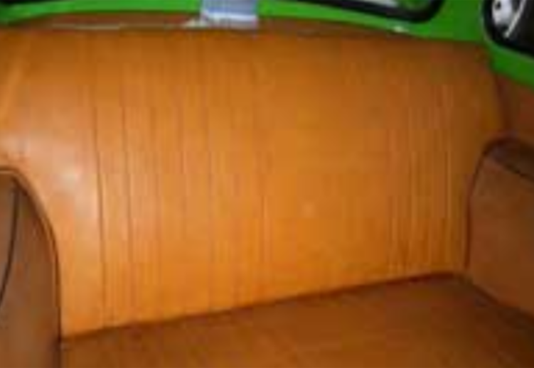

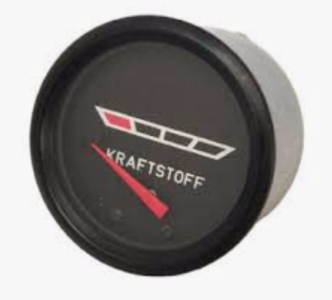

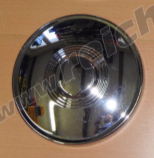

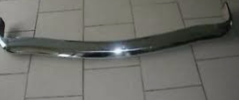

Браво, чудесно Траби. Ето още идеи как може да стане още по „луксозно”, но в същото време заводско- оригинален бензиномер, отварящи задни стъкла (в стил Nissan Micra), оригинални изцяло кожени седалки, хромирани брони, алуминиеви дръжки, двуцветен таван (в случая най-добре бял), лампа при двигателя (като отвориш капака, лампата осветява двигателя), прозорец на тавана и много други ЗАВОДСКИ неща. Пожелавам ти много безаварийни километри и догодина всички на Трабант Събор.
P.S. Забравих и Hycomat- заводско приспособление за смяна на скоростите без съединител.
