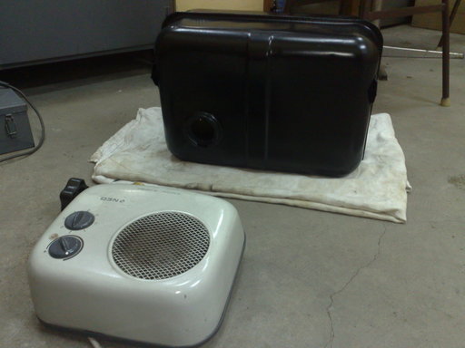

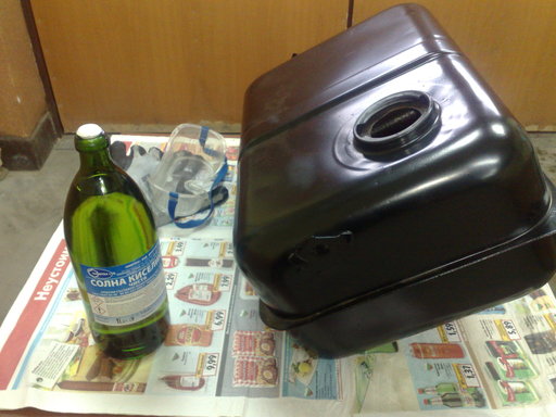

Днес си чистих резервоара, защото не ми пускаше бензин от кранчето когато е на резерва,беше се запушило от фина ръжда. Първо купих един литър солна киселина,сложих старо кранче и стара капачка на резервоара и го джурках през интервали близо два часа,изми се ръждата перфектно.После разтворих три пликчета сода за хляб в един литър вода и пак същата процедура,основата неутрализира киселината да спре да работи.После сложих половин шише Меглио и измих старателно с вода.Максимално източих всичката вода и сложих 100 грама спирт да разтвори останалата вода,подсуших със сешоар и духалка. Налях прецеденият през фина цедка бензин и според мен за сега реших проблема.

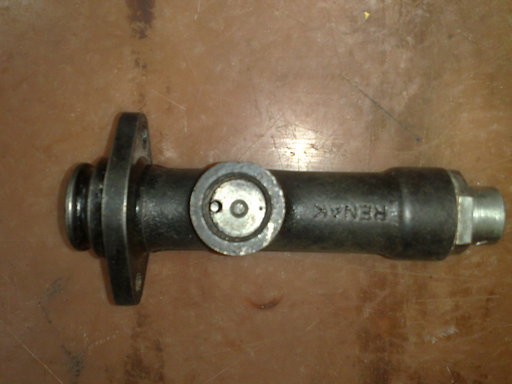

Имах проблем със спирачките,работят перфектно,спират ,но като покарам и загряваха барабаните,мислех,че се дължи на това,че всичко е ново ,но проблема се оказа друг.Реших да разглобя спирачната помпа,защото установих,че проблема е в нея,не връщаше налягането и го хванах,по това,че ми светят стоповете без да е натиснат педала. Проблема установих в самото тяло на помпата,фабрично където се навива казанчето за спирачната течност под него има два отвора,единият е по голям и от там влиза течността в самата помпа,а по напред и по малък отвор,където се връща обратно в разширителното казанче.Като гледам отгоре всичко е наред,но установих,че малкият отвор е започнат ,но не е пробит до края и течността не може да се връща и освободи налягането,смених тялото с това което си беше оригинално на колата и всичко си дойде на мястото,ето и малко снимки:

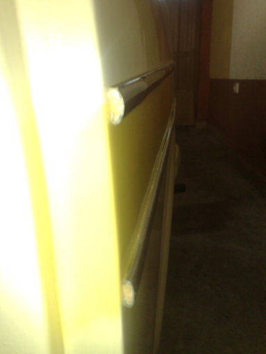

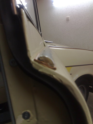

Здравейте колеги,днес запалих трабана и го поразходих малко,проверих му налягането на гумите и заредих с гориво.Запълних със силикон краят на алуминиевите лайсни ,ето и снимки:
