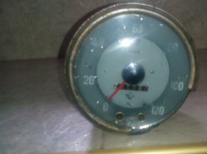

Един съвет за километража,така и така гривната е строшена ,отвори внимателно километража и изчисти вътре бялата боя която се е опекла с времето и се лющи и парченцата боя отиват от вътрешната страна на стъклото,изчисти я цялата и я боядисай на ново,тя е бяла ,за да осветява по добре километража,като пуснеш габарита. От вътрешната страна на равното стъкло са нанесени с боя числата за скоростта и бъди внимателен с тях,при допир се трият и трябва да ги правиш на ново.Относно строшената гривна,вземи от друг километраж,различава се ,но според мен друг вариант нямаш.Успех.

Колега,пращам ти линк към немски сайт,където ще видиш историята ,промяната на частите през годините.Този километраж,според мен е за трабант 600 до 65г. максимум 66,след това е друг вид.Успех.

Километражът е хубав, но няма да пасне съвсем добре на черното арматурно табло, бих си взел на негово място онзи вариант с хромовия ринг и без брояч за изминатите стотни метри.

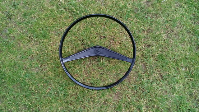

Намерих и чисто ново воланче. :wink:
036641940.jpg [ 178.01 KiB | Прегледано 25479 пъти ]

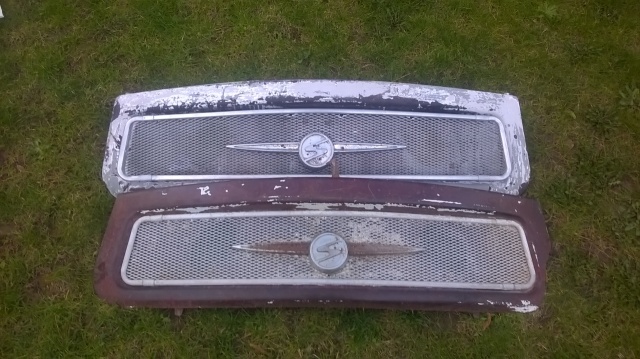

Мнение Re: Монтанското Траби
Събирам :D
C__Data_Users_DefApps_AppData_INTERNETEXPLORER_Temp_Saved Images_036693664.jpg
C__Data_Users_DefApps_AppData_INTERNETEXPLORER_Temp_Saved Images_036693664.jpg [ 166.19 KiB | Прегледано 25200 пъти ]
