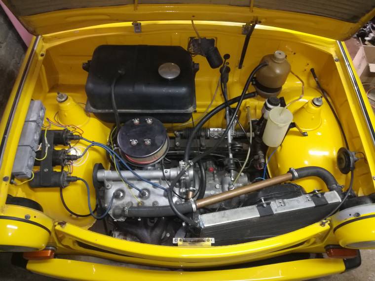

Двигателя е качен и си карам с него от няколко дни.

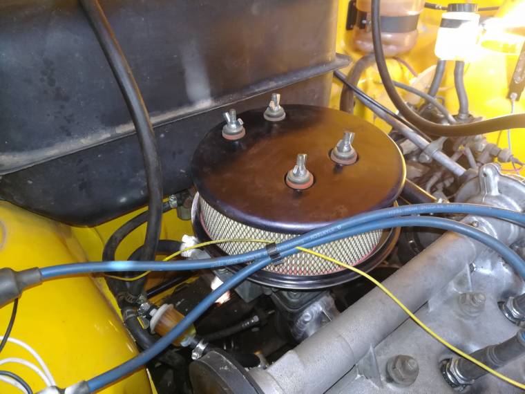

Въздушния филтър трябва да е друг, който да включва кутията на карбуратора понеже доста реве с тази схема, която върши работа, но е временно решение.
Използвам 3 български прекъсвача за запалване ПЗЕТ 4032, които заместват кондензаторите долу в плочката и 3 български бобини Б-117.

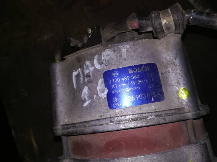

Сложих алтерантор Бош от Пасат 2, който пасва точно на мястото на оригиналния сякаш е направен за там със смяна на ремъчната шайба, която се взима от стария алтернатор.

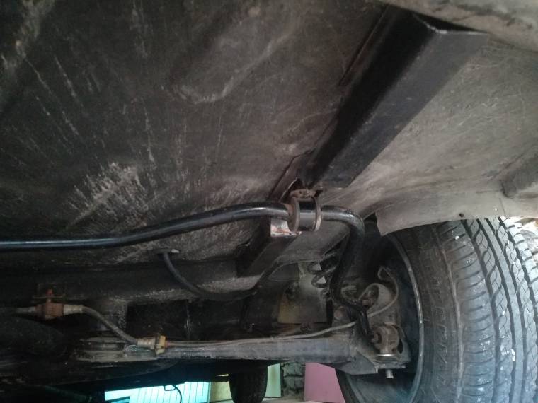

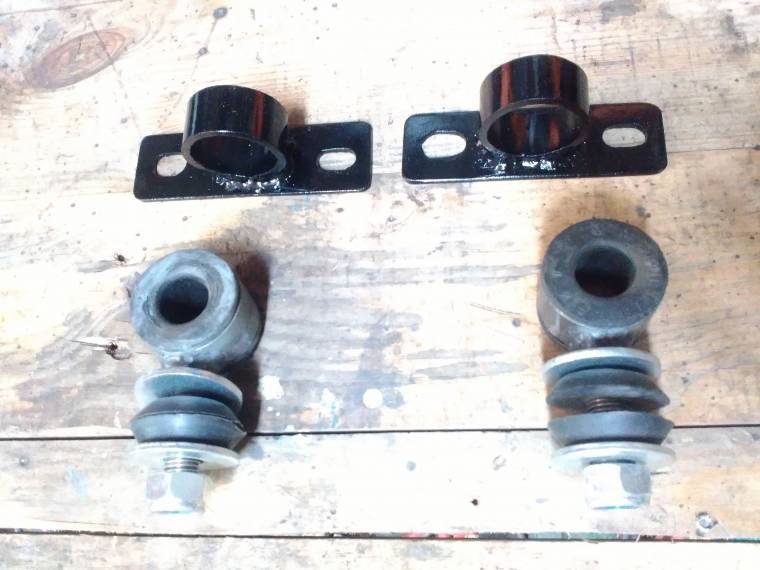

Това наложи да продължа работата с монтажа на стабилизиращата щанга за отзад, тъй като скоростите се промениха и нестабилността на пружинното окачване в завои започна да става доста неприятно.
Промених биалетките в краищата и направих нови за средата.

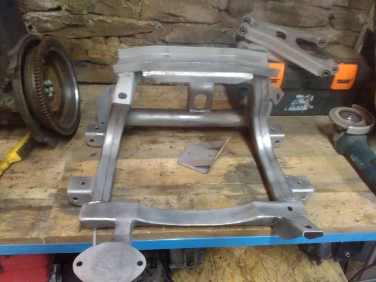

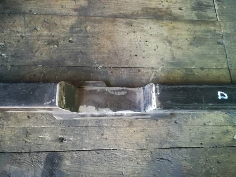

Сега правя гредите, на които ще се захване лагеруването на вътрешната част на щангата, което измислих. Гредите се оказаха големи и се наложи да бъдат снижени само в частта, където е лагеруването, а това го постигнах с пластина 2 мм, която допълнително постегна нещата.
А гредите са необходими, за да може щангата да си върши работата иначе ако е хваната към пода, просто ще го огъва.
Самата щанга е предна от Голф 2. Надявам се тя в комбинация с тръбата, която заварих между двете бомбета да подобри значително поведението на пътя.

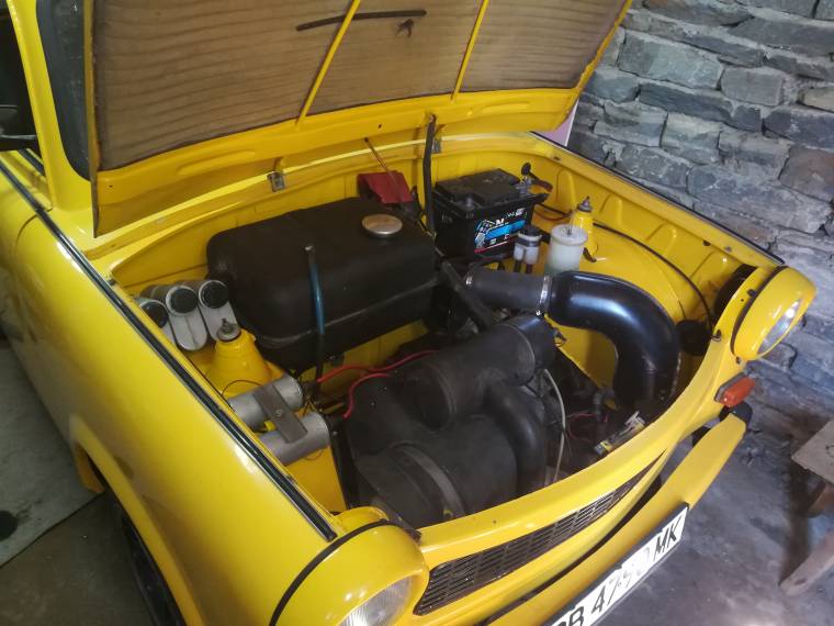

Ако не сте виждали такъв, ето го:
Първия Вабант трансформиран във Трабант.
Колата се променя доста с вареловия мотор, но за целта която гоня тук позитивите бяха по-малко от негативите.

Стабилизиращата щанга отзад е вече монтирана и тествана.
В комбинация с тръбата, свързваща двете задни бомбета се докарва усещане като ресорен. Задницата съвсем леко се вдигна и имам чувството, че имам значително по-голяма стабилност в завои от преди.

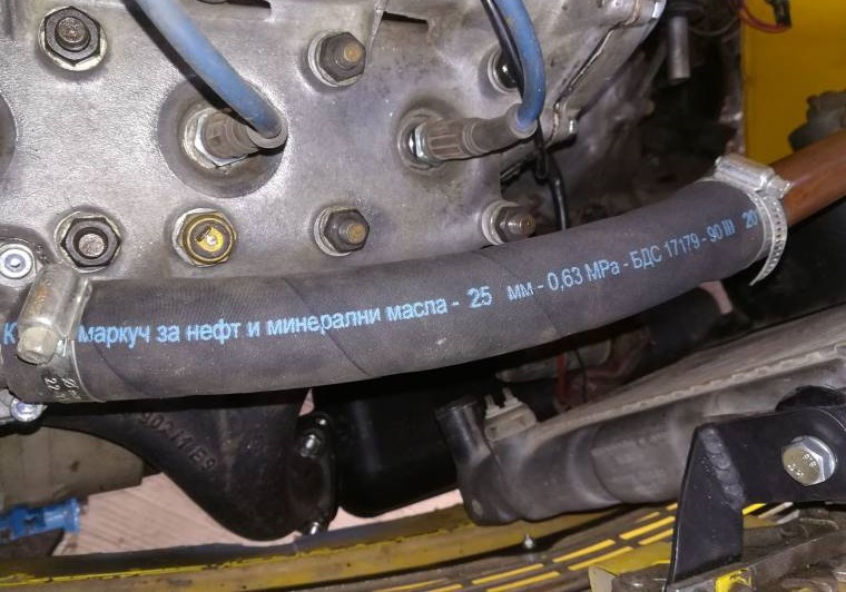

Вода вместо въздух за охлаждане - това лично според мен е недостатък, а вартбурговия двигател не се слави с много добро охлаждане. Всеки вартбург е страдал от водна помпа и ако го правех сега бих сложил водна помпа от циркулационна за парното на мерцедес и други. Вече на един вартбург сложихме такава и махнахме оригиналната - работи идеално.
