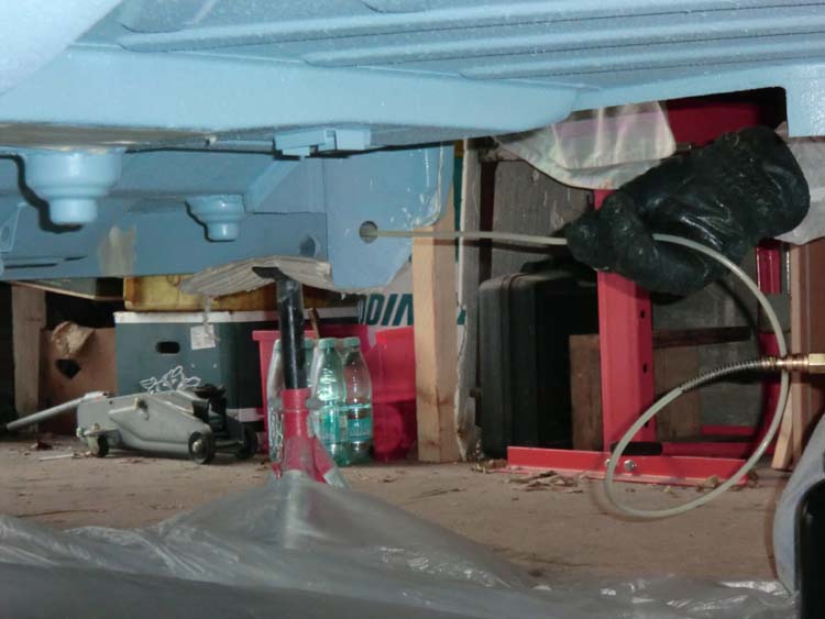

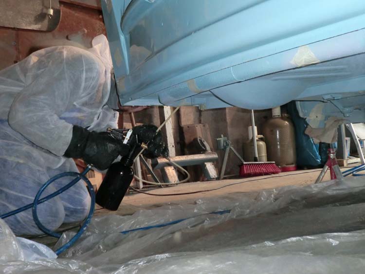

Отвътре гредите се обработват/ консервират по този начин на снимката. Колегата щом има добре оборудван сервиз съм сигурен, че имат ако не същото, то поне подобно приспособление.
Вкарва се консервант под налягане - не е точно парафин, но да го наречем така, който облива цялата вътрешност на кухините и гредите.
В заводска обстановка след като се приключи всичката заваръчна дейност купетата се потапят във няколко вани - една със нещо като разредител, за да свали мазнотията от новата ламарина и накрая се потапят в боя. - именно това е и една от причините да има дупки по гредите - за да влезе боя вътре в кухината, докато купето е във ваната.
Колегата обаче няма завод и предполагам, че ще разпръска в кухините разредена боя или грунд и после ще разпръска консерванта.
Просто не е възможно да махнеш всички греди, да изчистиш под тях и да ги върнеш обратно ( всъщност снимките долу са от Трабант, произведен миналата 2011 година, но пък човека си имаше всички необходими части, но това е друг въпрос)
Но стига толкова офтопик.
Поздравления за свършеното до тук :!: Лично аз за пръв път виждам нещо подобно в този форум и в България като цяло някой минава купе на Трабант с пясъкоструй. Преди да го разглобиш изглеждаше запазена машина, но наблюдавайки темповете и качеството с които работиш съм сигурен, че накрая ще се получи прекрасен резултат. Така се правят нещата.
