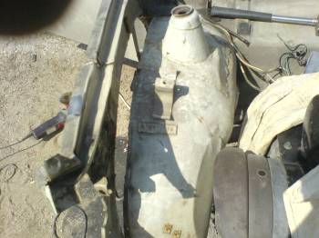

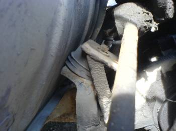

Освен това ще е хубаво и някой да предложи ето тази греда, оградена с червено на снимката.
Това е гредата под предната маска.
Аз имам една, обаче тя е удряна и после изправяна, с кит и т.н. Ако някой има въпросната част нека да каже .
Става всякаква, стига да е права, отрязана от Трабант за части и т.н.

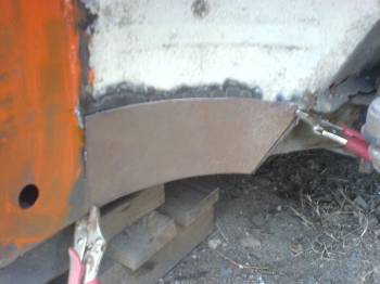

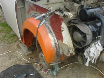

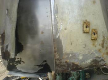

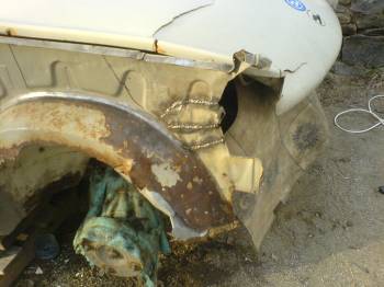

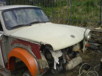

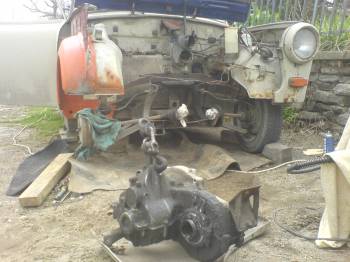

Ето как вървят нещата :

Мнение Re: Катастрофирах......
Браво Сисо!
Понеделник, 28.03.2011 г. 20:31 ч.

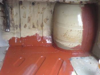

Това червеното миниум ли е
Понеделник, 28.03.2011 г. 22:12 ч.
fraxinus
Да, миниум е и освен това е оранжев :) , но това е само първият слой .

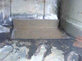

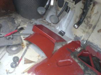

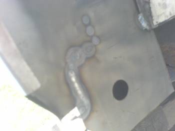

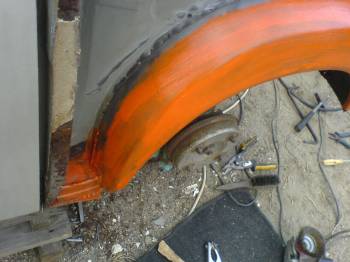

Вчера :
phpU5PJqLAM.jpg [ 18.62 KiB | Прегледано 15678 пъти ]
phpoJV85gAM.jpg [ 17.46 KiB | Прегледано 15678 пъти ]
phpptkoxPAM.jpg [ 16.62 KiB | Прегледано 15678 пъти ]
Браво! Работиш по-добре и от някои "тенекеджии", които се занимават професионално с това!

AdreNaLINE написа:
Аз бих казал,че работи по-добре от почти всички професионалисти,на които целта им е само да ти вземат парите!

Да ми се чудиш как съм взел книжка тоя далтонизъм :D
А ще ми кажеш ли къде се продава че май са го спрели навсякаде
Вторник, 29.03.2011 г. 20:39 ч.
Няма го в магазините.
Спряно е от производство преди бая време вече, защото е вредно и искат да ни пробутват водоразтворимите им бози .
Търси в нета, може някой да продава.
Той миниума се продава на прах и се смесва с ленен безир за да се получи сместа .
Освен това миниума се използваше и за нещо друго, ама какво :twisted: , вече забравих .
п.п
Изчакайте да го завърша, пък тогава ме бравосвайте :)
