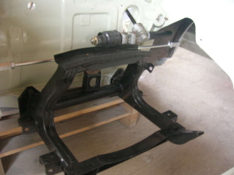

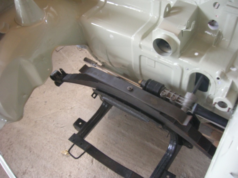

Ползвах едно мазило на 3М, празната туба се търкаля някъде из мазето, когато го открия ще ти кажа, ултимейт. Това направих обаче само за външните снадки, тези които са вътре в купето нарочно оставих голи за да "дишат" - това беше съветът, който получих от германските ми приятели. Тези елементи, особено около бомбетата и гредите около задните подкалници и маска, след като ги намазах с 2-3 ръце миниум ги напръсках отвътре с консерватор за кухини (продават го в практикер на флакон под налягане и с тръбичка, Ninguin мисля) и оставих консерватора да се излее отстрани именно за да намаже и подлее профилите, които остават долепени един за друг. След година впръснах и масло в същите кухини и за моя радост потече отстрани - т.е. хем са защитени, хем не са съвсем херметизирани за да събират конденз.

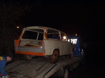

Малко снимки по пътя към първия бояджия:
12.01.07.JPG [ 101.5 KiB | Прегледано 19035 пъти ]
P1120003.JPG [ 95.43 KiB | Прегледано 19037 пъти ]
P1120002.JPG [ 73.83 KiB | Прегледано 19055 пъти ]
На последната снимка ясно си личи как консерватора е "пропълзял" през снадката на покрива и рамката след като нанесох няколко слоя по вътрешния ръб на покрива

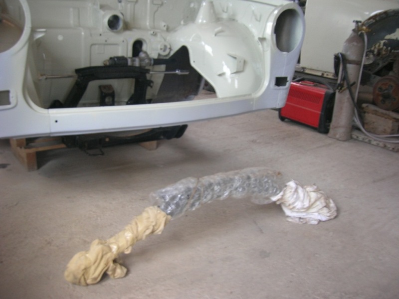

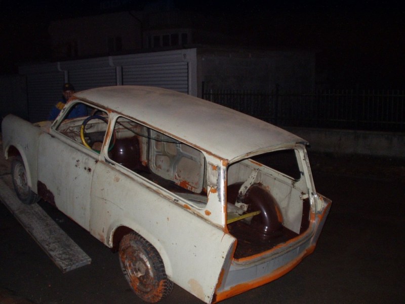

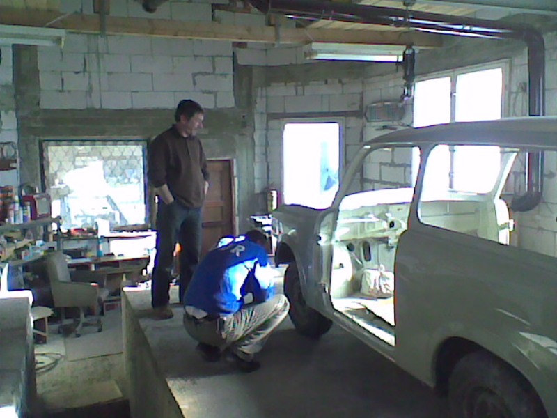

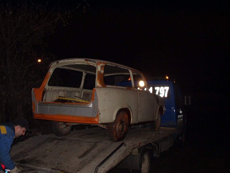

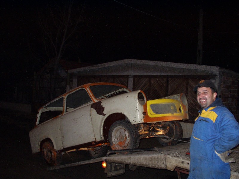

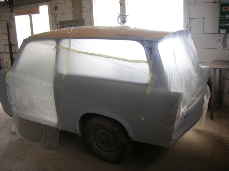

Между последната снимка и тези, които ще последват по-долу, периода е година и половина. През това време Росинант обиколи цяла София с репатрака от един бояджия през друг, докато най-накрая заседна в Бистрица в гаража на един ретро-колекционер и с изключение на разходките до бояджийската камера, там завършихме боята. Преди това се демонтира изцяло предното магаре с окачването, свали се инсталацията и вратите, наложи се да се свалят отново всички калници и да се сменят с нови. Майстора на подготовката и китването упорито твърдеше, че трябва да се смени и тавана (дуропласта), тъй като един от предишните "бояджии" беше сложил толкова кит по него, че на места тавана беше вдлъбнат навътре от тежестта. Вероятно в Бистица още се пази отчупено от тавана парче дебело 10 см! кит, достойно по-скоро за музея "Земята и хората".
Първо се подготви и боядиса вътрешността на купето и коша на двигателя, за да мога да качвам едно по едно нещата по предния мост докато се китва и шприцва външната страна на купето.
8.JPG [ 102.91 KiB | Прегледано 19034 пъти ]
Тук ясно се вижда китването на тавана. Снимката е направена малко преди да го махнем изцяло, затова няма никакъв шприцкит (сивото) по него.

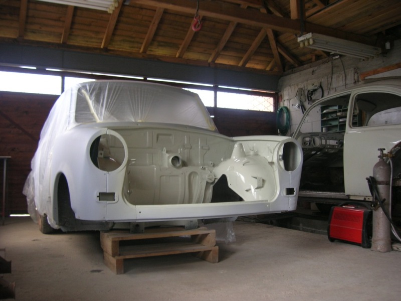

След монтирането на новия таван и сглабянето на предния мост:
Прясно докаран от камерата:

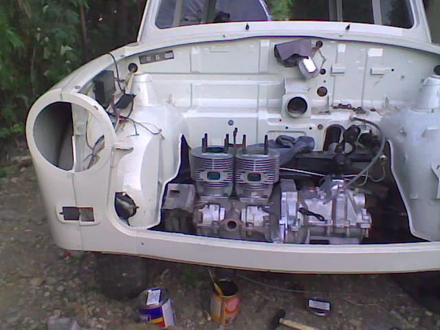

След бояджията смених още 2-3 временни гаража, където междувременно замених задните носачи и ресор с чисто нови и успях да монтирам скоростната кутия. Един телефонен разговор беше достатъчен да приютя Росинант при Зизи, на който съм му особено благодарен за гостоприемството. [smilie=2beers] !

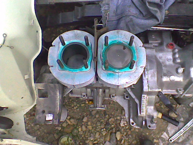

Монтаж на двигателя
004.jpg [ 98.83 KiB | Прегледано 19045 пъти ]
003.jpg [ 100.74 KiB | Прегледано 19042 пъти ]

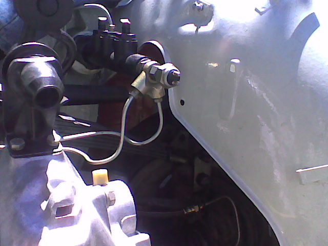

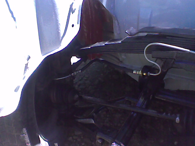

Спирачни тръбопроводи
001.jpg [ 90.76 KiB | Прегледано 19038 пъти ]
002.jpg [ 94.06 KiB | Прегледано 19029 пъти ]
