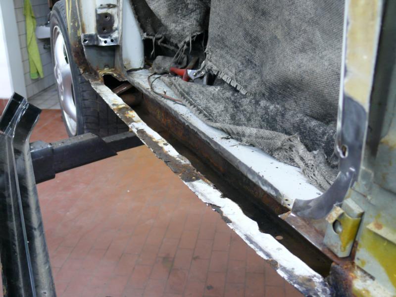

Първо да кажа, че това, което правиш с това купе е буквално да направиш от таван - кола. А след намесата на тенекеджията е още по-непосилна задача.
А сега малко градивна критика:
Това със малкото 90' ъгълче, дето си го заварил на голямата кръпка и после на надпарага е доста ненужно.
Тука можеше да използваш менгемето и да си направиш ъгъла на голямото парче ламарина и да стане едно цяло.
Там оригинално самия под прави 90' ( това, което имитираш с малкото ъгълче ) и НЕ влиза, не продължава под напрага.
Друго, което според мен трябва да направиш е да свалиш предния мост. Имаш много работа и вмомента само ти се пречка.
ето и снимка какво остава, като се махне надпрага :

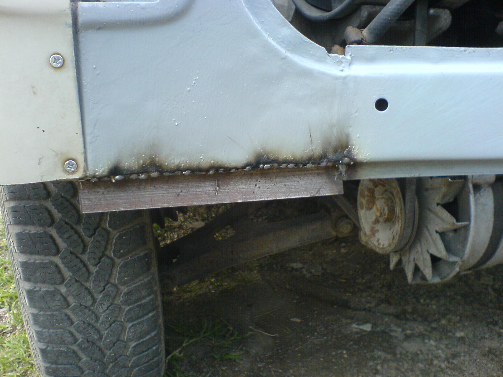

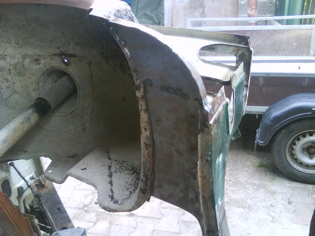

Днес бях автомонтьор ( оправях на брат ми на колата спирачките и разни дреболии ), след това замалко се превърнах в тенекиджия и ето каква я свърших.
Дребните детайли с много зор се правят. Все още немога да свикна да се изкривявам в най-различни пози докато заварявам. Нещата се получиха добре според мен.
И сега една молба. Ако може някой да си щракне трабанта защото нещо немога да си представя как трябва да се направят нещата на снимката по-долу. Трябва да има ламарина ( даже 2 ) на която да легне ъгълчето, която вероятно е била част от задния панел на средната гредичка, но докъде трябва да стига тя нещо немога да определя.
Задния панел на гредичката смятам да го подменя целия и събирам снимков материал как изглежда заводски.

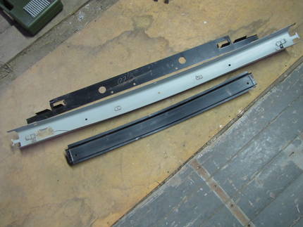

Събота, 02.03.2013 г. 23:43 ч.
Играчка е там.
На тебе ти липсва всичко от правоъгълния отвор ( през който се бърка за да се закрепят фарове за мъгла ) до края.
А тия Г-та, дето са част от тая задна ламарина след правоъгълния отвор - върху тях ти ляга ъгълчето.
Тия работки, дето са ти за бронята с двата болта ще ги завариш после като направиш и двете страни - слагаш ги на бронята и я вдигаш и слагаш така, както трябва и ги заваряваш към ъглите. Така, че е хубаво да почнеш да мериш от сега за да знаеш колко ниско да са ти тия ъгълчета.
А дългата ламарина отзад, ако ще я сменяш няма особен смисъл да се мъчиш и да правиш тия големите кръгли отвори. Те са за да минават едни кабеляци за алтернатора мисля, дето аз лично не съм ги виждал пуснати от там по никой Трабант от завода.
Отпред за лицевата част направи едно Г на менгемето и заварявай челно. Там ще слагаш кит, гледай да го завариш така, че да е възможно най-малко.
