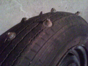

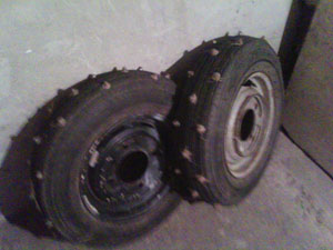

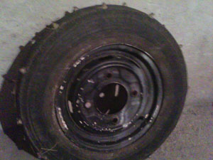

Новите ми гуменки , направени спецално за съзтезания на "поляна" !
IMG_20120317_162225.jpg [ 34.41 KiB | Прегледано 13214 пъти ]
IMG_20120317_162248.jpg [ 33.59 KiB | Прегледано 13214 пъти ]
IMG_20120317_162307.jpg [ 36.18 KiB | Прегледано 13214 пъти ]
IMG_20120317_162315.jpg [ 36.99 KiB | Прегледано 13214 пъти ]
IMG_20120317_162240.jpg [ 35.43 KiB | Прегледано 13214 пъти ]

От къде мога да си намеря такива?

Правени са лично от мен ! Не излиза много скъпо.

браво, доста добро изобретение
за мотоциклети ли са шиповете
сподели ако не е тайна какви са шиповете и размера им и размера на и вида резбата

остава и гайките да не изтропат една по една в калниците

Няма притеснения за гайките , стоят си много здраво на мястото !
Болтовете са с гладки глави , вътрешната гума е задължителна !
Малко трудности има при пробиването на дупките , но става !

И аз си направих такива гуми за състезанията на трева. Доста помагат. :)

Прегледайте преди да дупчите гумата дали няма стоманен плат, щото тез малко трудности доста може да порастат дори да там, че и да се откажете от проекта. И хич няма да е зле затегнатите гайки да се парнат за болтовете или смачкат резбите, защото само един дявол знае на какво, къде, как и какви сили ще им подействат. Не изключвайте възможността в тревата да има и камъни или колата да походи с тез гуми и по твърд терен, примерно да заобиколи. До накаква степен може да вършат работа осигурителни шайби, но повтарям "до някаква степен" и да знаете че една саморазвила се гайка ако не изтропа в калника може би ще изхвърчи назад,а не се знае с каква скорост и къде ще отиде. Така че зад експерименталната кола, при въртене на волана и на 30 гр. встрани по време на екшън не ви препоръчвам да стоите. Между гумата и тревата далеч не е като с ключа и в гаража. :wink:
